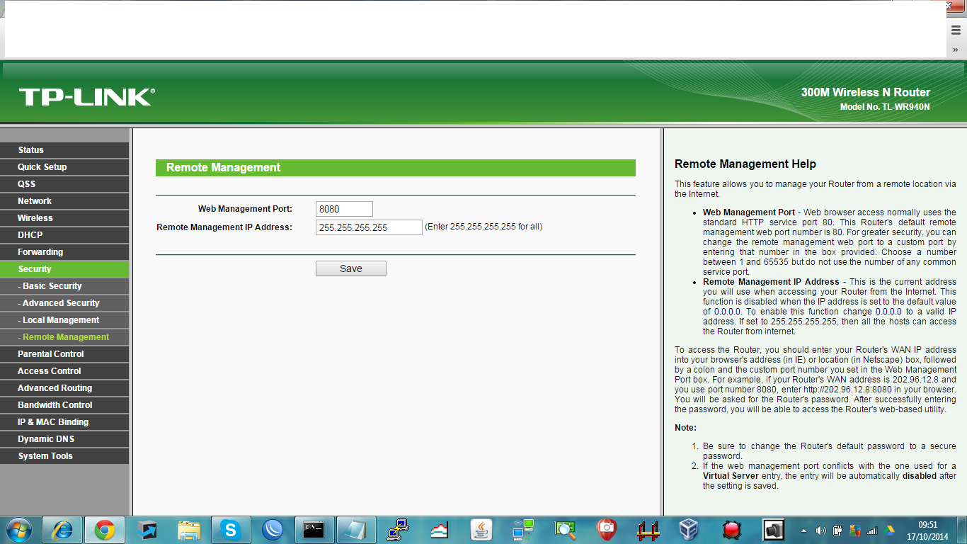

    Acabei de fazer o teste aqui e funcionou perfeitamente.
    No seu equipamento UBNT faça o DMZ para o ip da WAN do roteador que terá que ser fixo. (NÃO marque
    DMZ Management Ports)
    No roteador faça como na imagem abaixo.
    Se usa NAT no Mikrotik terá que fazer o redirecionamento no Firewall Nat também.
Nome:	         Acesso remoto TP-Link.png
Visualizações:	939
Tamanho: 	261,1 KB

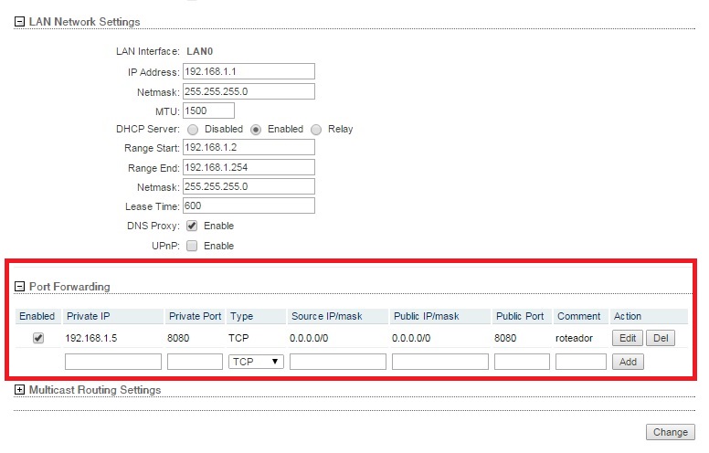

    @marcioelias, @Luspmais, @lucas.intervel, Clique na imagem para uma versão maior
Nome:	         redirecionamento.jpg
Visualizações:	708
Tamanho: 	75,8 KB
    olha como ta o meu redirecionamento. mais uma vez, consigo acessar o nano tranquilamente na minha rede e no roteador ja esta ativado a opção de gerenciamento pela wan e com o ip fixo.

    @Luspmais sim, uso nat no mk. como faço esses redirecionamento no firewall? sera q deve ser isso?
    Citação Postado originalmente por faelldantas Ver Post
    Se for acessar de dentro da rede não precisar redirecionar.
    Se for acessar fora da sua rede, sim terá que redirecionar para o IP do seu Mikrotik.
    Segue:
    IP>Firewall>Nat Add
    chain=dstnat action=dst-nat to-addresses=XXX.XXX.XXX.XXX to-ports=8080
    protocol=tcp dst-address=YYY.YYY.YYY.YYY dst-port=8080
    Onde X é o ip que seu cliente pegou do PPPoe e Y é o IP do seu Mikrotik (servidor PPPoe).
    Espero ter ajudado.
Visualizações:	708
Tamanho: 	75,8 KB
    Ta certinho.
