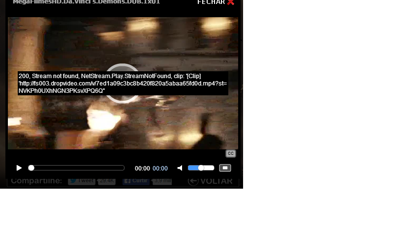

    Padrão series do mega filmes nao sai for do balance
    Ola amigos, tenho as regras para tirar sites do balance, todos os outros funcionam normal, mas algumas series de filmes online nao consigo tirar, alguém pode me ajudar?Clique na imagem para uma versão maior
Nome:	         erro megafilmes.png

    o contrack ta automatico, a rb ta toda atualizada (firm e soft)
    no balance tenho a seguinte estrutura:
    porta 2,3 e 4 = adsl 50megas
    porta 5 = link dedicado 25megas
    essas sao minhas configuraçoes:

    ja vi e revi varias vezes , mas nao consigo enxergar o problema, muitos outros sites saem do balance, mas alguns video nao, se alguem puder me dar uma luz fico agradecido, obrigado.
