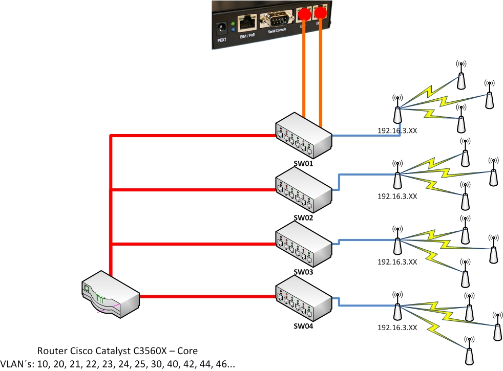

    Descrevendo o anexo, fica da seguinte forma:
    Existe um SW Core onde chegam TODOS os links puros e são divididos em VLAN´s. A partir daí as vlans de interesse são publicadas nos SW, a Vlan q estamos tratando é a 10 (10.50.0.0/20).
    Em alguns SW da rede tenho os famosos rádios, alvos do nosso debate. Tenho rádios como PTP outros como PTMP, rádios passando trunk e clients publicando vlan 10, enfim...
    Na sequencia tenho uma RB 433 para estes testes de “dever de casa”.

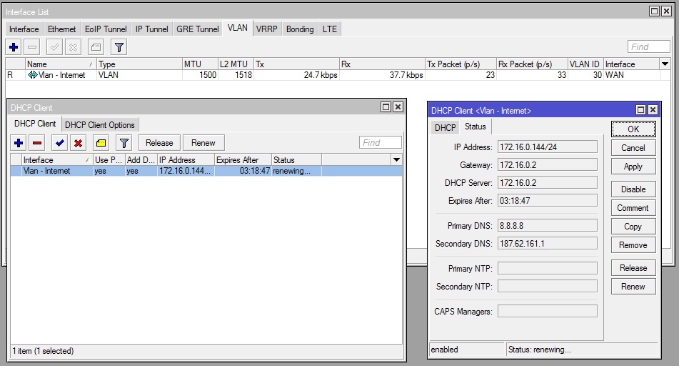

    Na Ether 2 (WAN) recebo um Trunk vindo de um dos SW e publico a VLAN 10, onde está como DHCP client
    ** OBS.: Desconsiderar o IP na imagem, é pq estou usando outra vlan para fazer outros testes. Considerar como vlan 10 (10.50.0.0/20)

    Desta forma pingo tanto os rádios que estão na rede em portas TRUNK quanto os rádios direto na vlan 10 (Access)
    Porem em alguns momentos os rádios pingam em outros eles param de pingar....

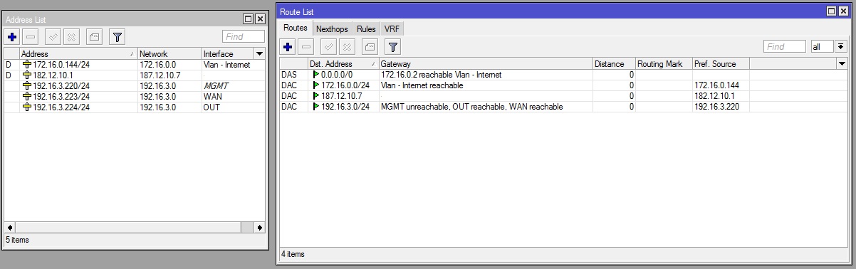

    Em Route List já são criadas automaticamente as rotas.
    Creio que seja aqui q a “mágica” acontece

    Simples, Rede de gerencia, "replaneje tudo" (Logística e poucas alterações)...
    As vlans já foram feitas para impedir o que você planeja fazer, mais se bem empregada vai conseguir chegar onde quer...
    Não me leve a mal mais uma rede desse porte deve ter um consultor né ? se não já deveria ter a tempos...
    Rede de Gerencia + Roteamento Básico = Pimba...
    Primeiro treine rapidamente como fazer um rage de ip "conversar" com outro totalmente diferente, apos isso só aplicar a rede de gerencia (Ela vai conversar com todas as vlans) .
    Espero ter ajudado ou Clareado as ideias
