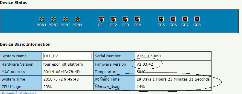

    Conheço diversos provedores usando A D2, D4 e D8 e nenhum relata reboot inesperado. Veja o print da minha.
Nome:	         olt.jpg
Visualizações:	931
Tamanho: 	77,6 KB
