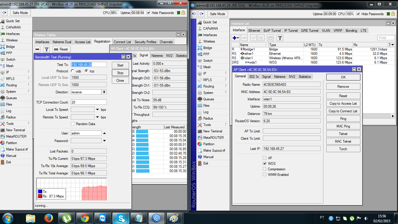

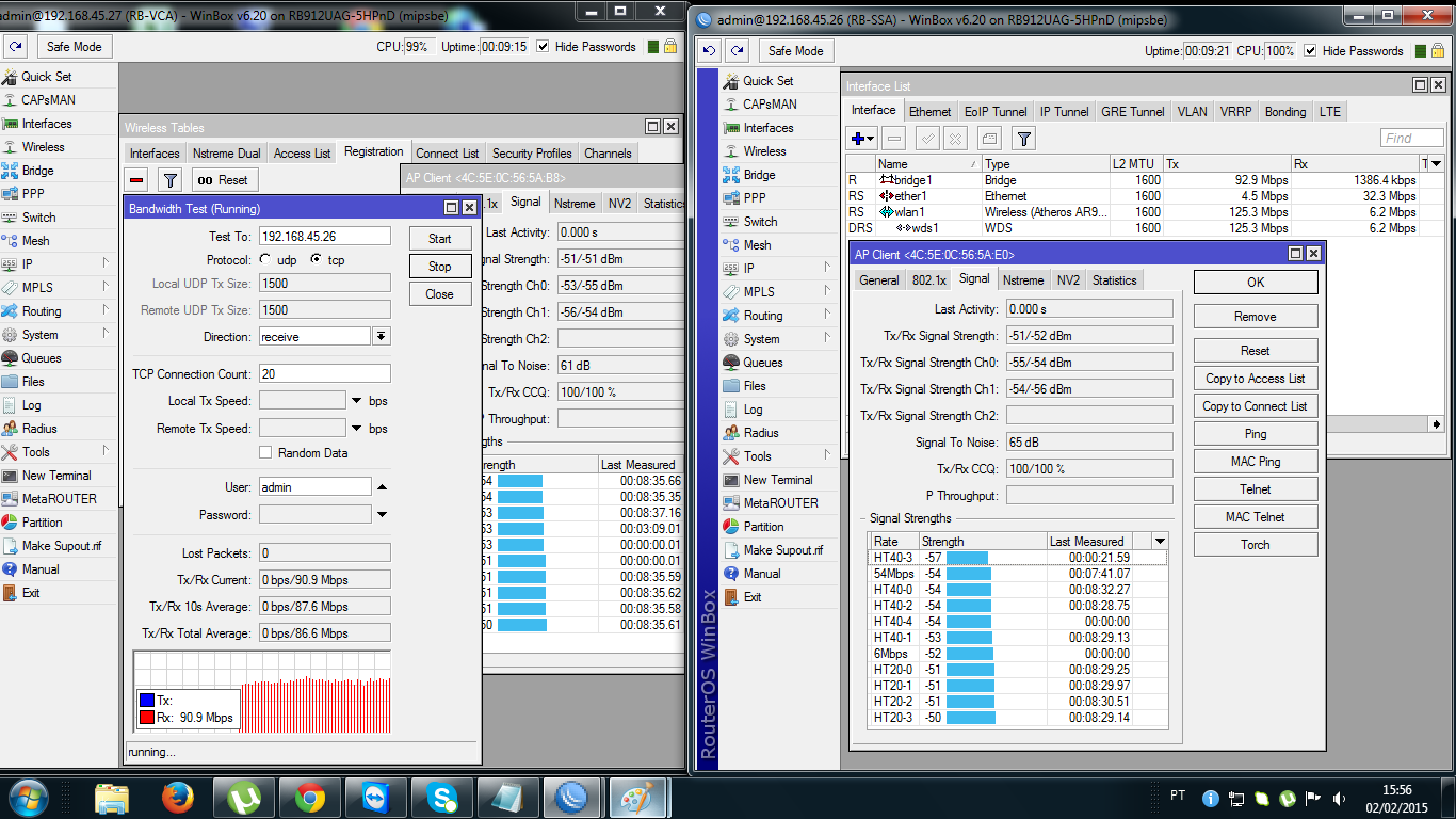

    Galera esse é meu enlace de 78 km muito complicado mas com muita paciencia comseguir fazer um bom alinhamento a mikrotik esta de parabens com rb 912 passando 125M dow e 15M UPe FULL 65M/65M ccq 100/100 % pow cima do Mar quando a maré esta alta perco pouco de despenho ccq 95/98 .um abraço a todos
    Material usando:
    RB 912UAG-HPND
    LEVE V 6.20
    ANTENA 34 UBKUIT
    PIGTAIL ALGCOM
    TESE 125M dow
    FULL 65M/65M
    RADOME AZELINK
    CONTATO 7582149873 ZAAP

    Bom dia, ta usando qual antena?
    Padrão Re: Enlace 78 km com rb 912 aug-hpnd 125m
    RB 912UAG-HPND
    LEVE V 6.20
    ANTENA 34 UBIKUIT
    PIGTAIL ALGCOM
    TESE 125M dow
    FULL 65M/65M
    RADOME AZELINK

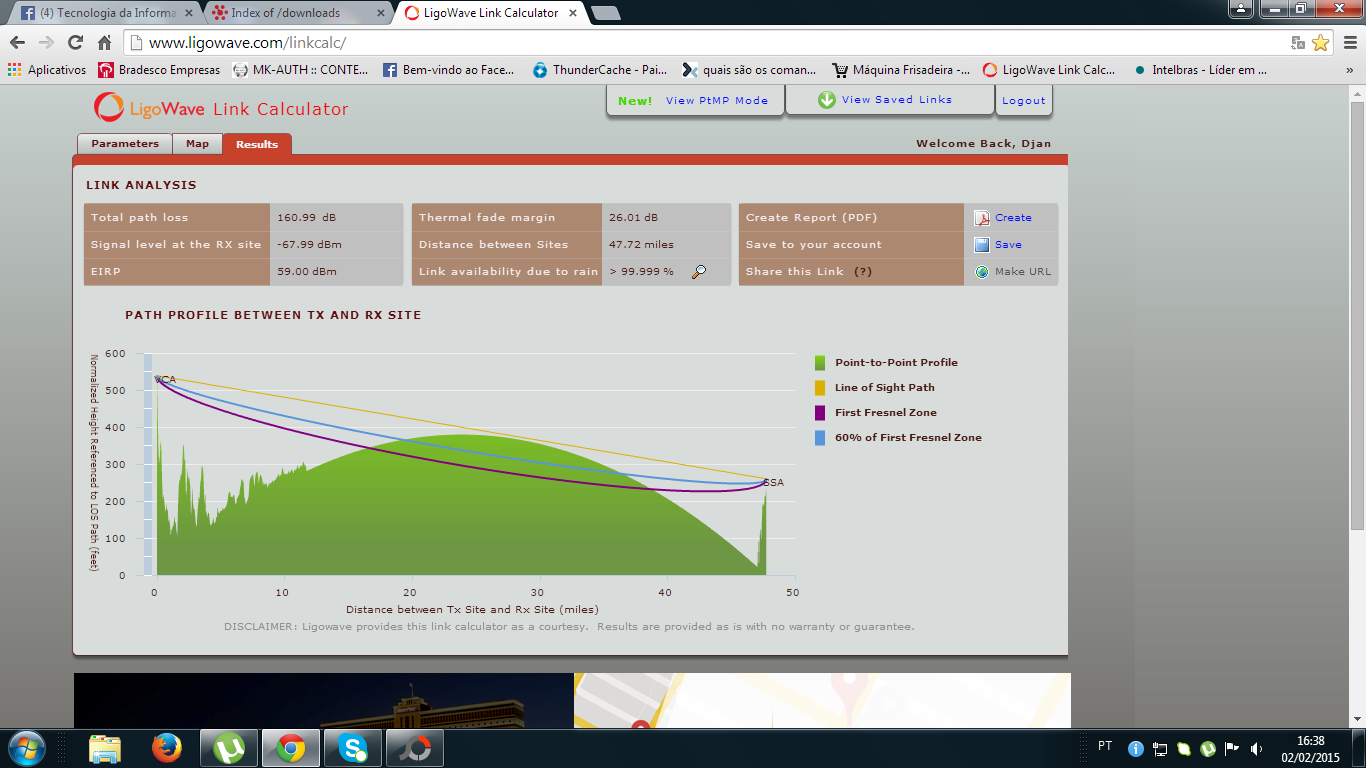

    cara esse morro ai no meio é um morro mesmo ou é alguma outra coisa, se for nessa distancia e com esse "morro" no meio tu conseguiu passar uma banda bem boa ai, parabéns
    nobre isso ai é a zone fresnel da terra mar analisa la mas isso eu tenho que esta acima quando ´emuito longe tem a terra redodada...

    complicado esse freznel, aqui tenho um ptp 63 km igual, tem épocas do ano que complica de mais.....chega a cair..
