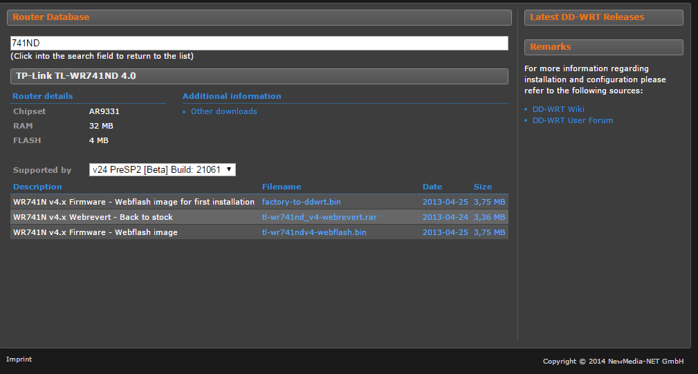

    Qual destas vc usou?

    Mas me diga uma coisa, nesta listagem, eu baixo a webflash.bin? ou a factory-to-ddwrt.bim?
    Imagino que seja a webflash.bin pois o rádio já está com o dd-wrt e a factory seria para a primeira instalação. Ou estou errado?

    Usei a versão para a primeira instalação. Esta que é a primeira da lista.

    Corretíssimo.
    Padrão Re: DD-WRT no Tp-link 741ND
    correto
