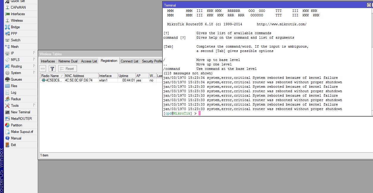

    Olá amigos,estou com ptp com netbox5 funcionando porem em uma das pontas esta dando erro.Do nada reinicia e volta ao normal.Conexões ok,configurado como bridge e station bridge,cabo blindado e aterrado,fonte original.Segue print erro.
    Se alguém puder me dar um luz ficarei grato

    Pergunta besta, já atualizou o firmware?
    Padrão Re: erro net box5
    Coloquei do jeito q veio.Como o aparelho é novo nem passou pela minha cabeça poderia ser versão mikrotik.
    Mas vou dar uma olhada na versão mais recente.
    Obrigado pela atenção amigo.

    Dica nao use a 6.22 na 912, tive um problema serio de ccq com essa versao. Estou usando atualmente a 6.19

    Amigos o enlace funciona muito bem,mesmo poluído e olha q estou sem radome.
    O q esta me deixando puto da vida é q o aparelho as vezes reinicia do nada,esta tudo ok.A prova disso é q eu tinha uma rb neste mesmo local(no caso eu só troquei os aps mesmo).
    Já troquei fonte,cabos e o problema continua(acho q o aparelho esta esquentando).
    Como o Ap é atual fiquei meio receoso de atualizar.Mas tive q fazer,pois estava me deixando puto da vida.
    Resultado,o AP está ligado a três dias sem reiniciar.A princípio me parece q ficou ok.
