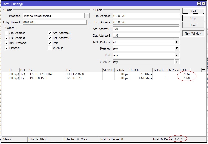

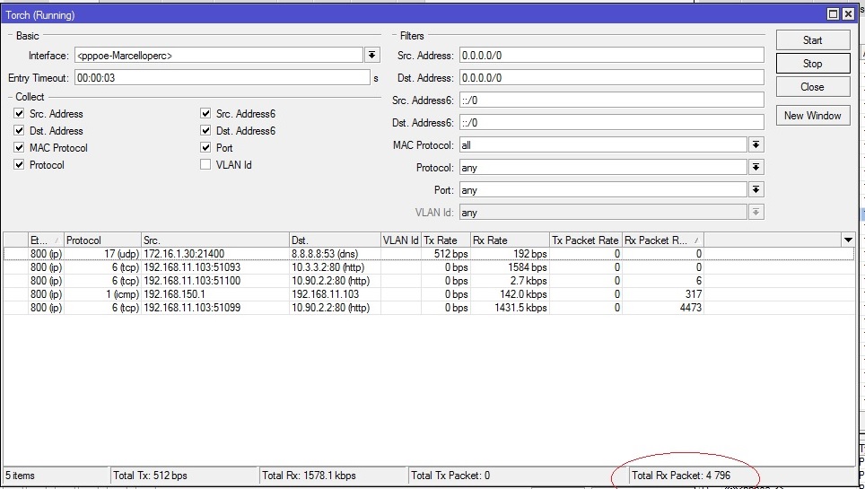

    Olá a todos,
    tenho um cliente que do nada começa a consumir muitos pacotes e quando isso ocorre deixa a rede muito lenta e perdendo pacotes, alguem tem uma ideia do que possa ser e uma forma de bloquea-lo ? ele esta conectado por pppoe+radius ao mikrotik principal em uma parte da rede cabeada, inclusive coloquei uma rb250gs no ponto que ele se conecta pra tentar barrar isso e nada ... parece que ele se conecta a outros clientes para fazer isso

    Padrão Re: Cliente disparando pacotes e derrubando a rede
    Vc ja tentou um reverso nesse 10.90.2.2 pra ver onde dá?
    172.16.0.0/21 é a faixa que uso para pppoe, esse 10.90.2.2 é um cliente hotspot que que ainda não passou para pppoe.
    coloquei o print só pra mostrar o que ocorre, mas é eleatório, ele dispara pra qualquer cliente, hora é um ip hora é outro dificilmente repete
