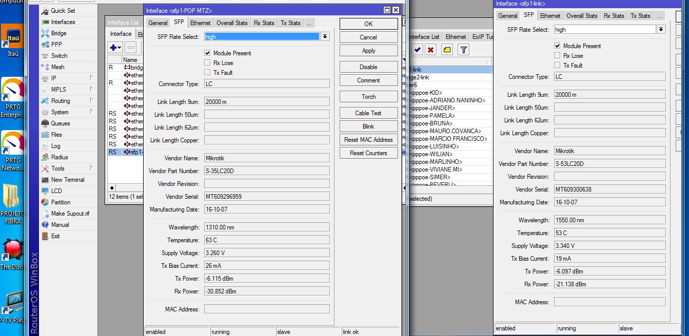

    Fechei um ptp com um par de gbic da mikrotik 35/53 lc(uma fibra,1310nm/1550nm) funcionou um bom tempo e como não tenho muito experiência em fo não questionei o técnico quando a instalação foi feito,afinal esta funcionando.Porém observei que as potências não batiam em ambos os lados.
    Lado A TX -6dbi e RX -30,8dbi.
    Lado B TX -6dbi e RX -20dbi .
    Segue print em anexo.
    O lado A quando chega acima de -31dbi para de funcionar pois atinge o nível mínimo de sua sensibilidade.Não acredito que o problema pode ser a fo ,não acredito que seja as emendas,ninguém mexeu em nada.
    Já troquei as gbics de ambos os lados e continua assim.
    Poderiam me dar um luz com relação a este problema?
    Desde já grato a todos.

    mais pra quantos km é esta gbic
    vamos supor que seja para 10km
    em apenas 500 metros vc tem -31 isto ta horrível pode ter certeza que é na fibra
    Padrão Re: Problemas Gbic Mikrotik S-35/53lc
    A primeira coisa que pensei foi isso mesmo.Porém porque de um lado está recebendo em -20dbi?
    Moderador Avatar de Bruno
    Nov 2002
    Guarapuava-PR
    4.180
    pq o pessoal não tem costume de ler, realizar testes etc
    https://i.mt.lv/routerboard/files/SFP2-131002143606.pdf
    vamos la
    cada Gbic tem potencia diferentes a que tem tx em 1310 tem potencia de -3 e a que tem tc em 1550 tem -9
    é so tu fazer o teste com o power metter que tu vai ver esta diferença
    o que acontece uma atenuação no cabo age diferente conforme a potencia
    ex:
    tu tem uma atenuação a 100 metros do ponto a
    então no ponto b vc vai chegar com -30
    do ponto b para a vai chegar -25
    por causa da distancia da atenuação tipo de atenuação
    são varias forma de reflexão entendeu a atenuação pode estar refletindo mais pra um lado que pra outro
    são vários fatores pode ser até no cordão, resumindo uma porrada de possibilidade de problema
    ai é só com ferramentas adequadas pra descobrir
    um detalhe esta gbic é para 20km
    ambas estão saindo com -6
    não pode chegar mais que -8 em 500 metros
    vou postar uma que tenho aki esta a 9 km de distancia
Nome:	         Sem título.png
Visualizações:	291
Tamanho: 	181,5 KB

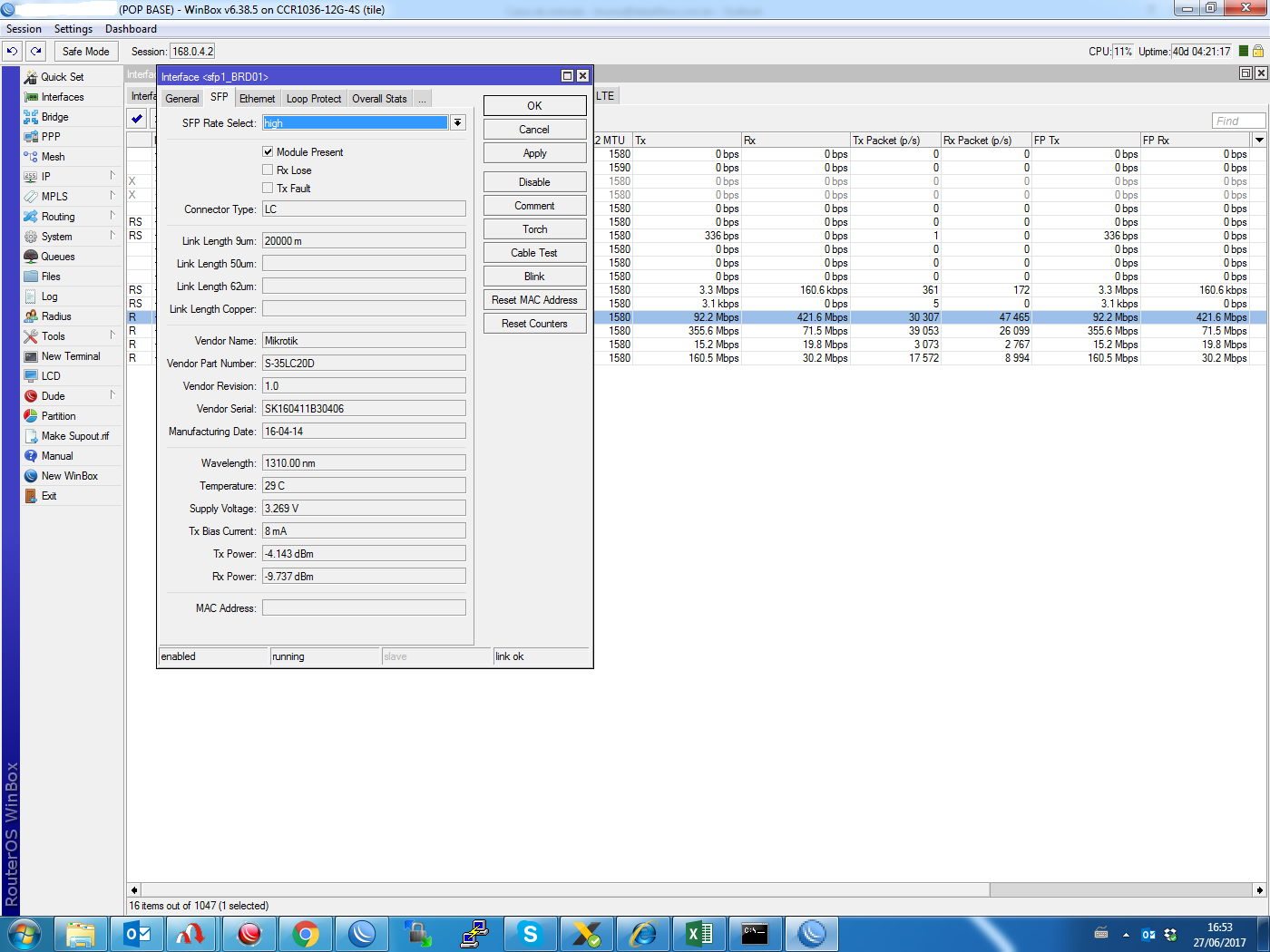

    O ptp está até linkando porém o lado que recebe em 1550nm está recebendo o sinal em -28dbi.
    Pela manhã bate até -26dbi porém fica neste faixa.
    Troquei as gbics,trocamos fusões,trocamos os patchcord e nada.
    Eu abri esta discussão porque acho muito estranho a fibra achar o sinal em 1310nm em -14dbi e em 1550nm -28dbi.
    As pessoas que estiveram comigo disseram que o problema pode está na porta sfp da rb.Acho meio difícil porém já não sei mais o que fazer.
    Quando este enlace foi feito dei mole em não observar o quanto batia de sinal nas gbics.Mas funcionou durante muito tempo.Nada foi mexido neste período,a OTDR não identificou nenhuma anomalia.
    Enfim,se puderem sugerir algo fico muito agradecido.
