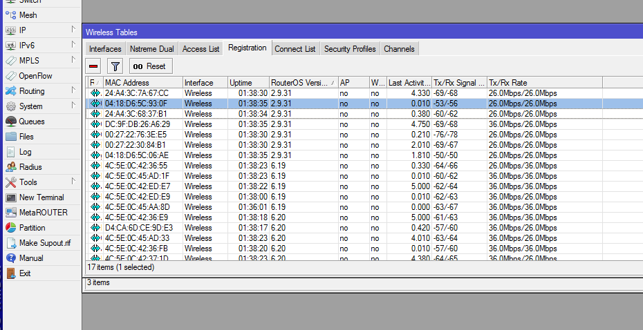

    Não é esse o objetivo veja na imagem os equipamentos modulando pelo data rate, sendo que é para usar N e epenas o MCS.
