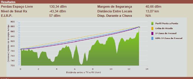

    Irei fazer um enlace entre esses dois lugares irei usar disco de 30dbi e rocket m5, no ponto "A" torre de 10 mts e no ponto "H" torre de 15 mts, por que já e uma torre em um morro, e será levando para somente 25 pessoas uma banda de 20megas.
    Minha duvida e esses equipamentos iram servir para essa realidade?
    Outra duvida terem que ter licença para atender esses 25 pessoas e vale a pena tirar por que ouvir falar que gastar 9000 mil para isso?Clique na imagem para uma versão maior

    Primeiro, sim, pode usar esse equipamento.
    Segundo, sim, precisa tirar licença.
    Terceiro, nao, nao custa 9000.

    Sobre "torre" de apenas 10m do ponto A, cuida que isso geralmente significa zona de fresnel meia-boca, é bom colocar PTP mais alto, uns 5m acima dos obstaculos proximos.
    http://www.novanetwork.com.br/suport...os/fresnel.php
    Não menospreze o estrago na qualidade do ponto-a-ponto que um mísero fio ou galho na zona de fresnel cria.
