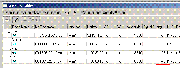

    Dá uma olhada como anda o sinal dos smartphones (Não NOS smartphones), é comum o smartphone exibir sinal alto (4 "barrinhas") mas como eles tem potencia baix (50mW) e antena pequena (2dBi) eles respondem com sinal péssimo e chega no roteador sinal tipo -80.
    Conectei meu smartphone aqui só pra mostrar o sinal:
Nome:	         imagem2.GIF
Visualizações:	124
Tamanho: 	14,3 KB
    3 notebooks no mesmo ambiente com sinal -59 a -63, o smartphone em cima da mesa do lado do notebook com sinal -61 tem sinal -79, conforme movimento ou seguro na mão (Na posição de ver videos, por exemplo) o sinal cai pra -84, impossível ter conexão decente com sinal baixo assim (Mas no smartphone a barrinha de 3 posições marca 2 com sinal, teoricamente sinal suficiente).
    Ou sua situação é ainda pior e os smartphones conectam direto na sua torre? Aí sim é que deve ter sinal baixo.
