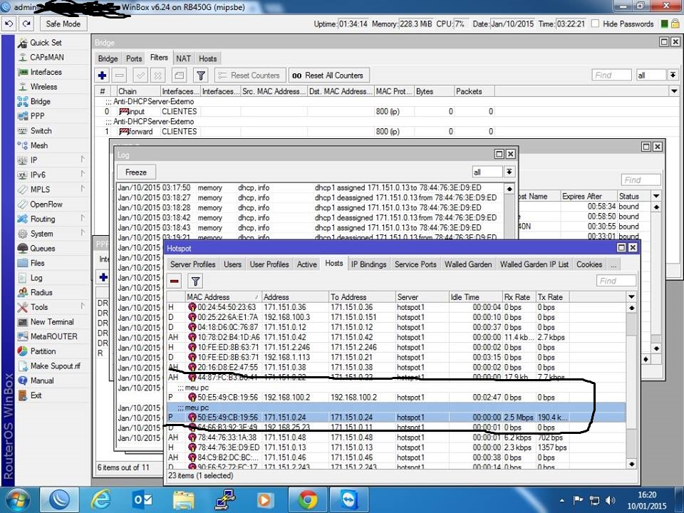

    Boa tarde,
    Pessoal estou com o seguinte problema. Minha rede RB450G em bridge funciona tranquilo hotspot e ppoe. O problema é que se um cliente usando o roteador em ppoe pegar o cabo e colocar na Lan a rede pára pegando o ip do roteador. Teve cliente que pegou um Modem e conectou para usar o wifi eu falei meu filho compre um roteador e me chame para configurar.

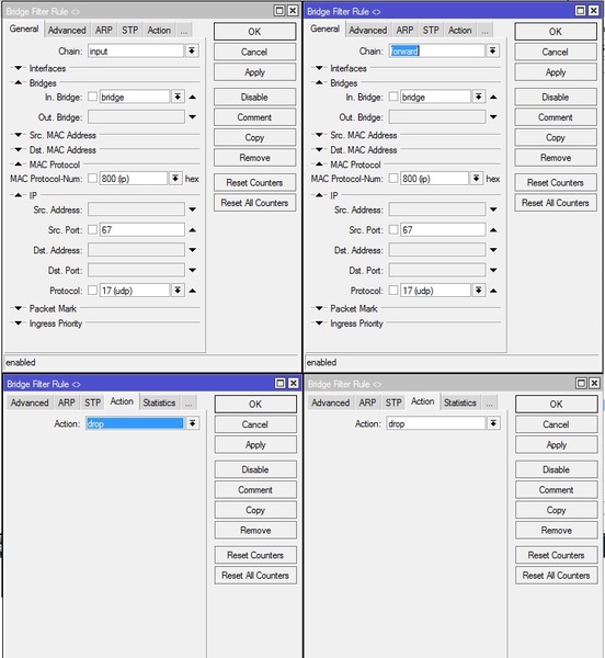

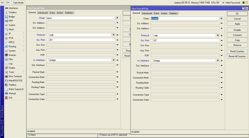

    No underlinux tinha essas duas maneiras mas nenhuma funcionou, quero sanar esse problema sem ter que comprar switchs Vlans.
    Obrigados a todos! Na foto vcs podem ver os clientes começando a pega o ip do reteador 192.168.100.1...
Nome:	         bloquear dhcp externo.jpg
Visualizações:	298
Tamanho: 	88,1 KB
ID:      	56689Clique na imagem para uma versão maior
Nome:	         bloquear dhcp.jpg
Visualizações:	268
Tamanho: 	88,8 KB
ID:      	56690Clique na imagem para uma versão maior
Nome:	         dhcp problema1.jpg
Visualizações:	328
Tamanho: 	266,1 KB

    no meu ver a unica forma é bloqueando o dhc mesmo, uma vez aconteceu parecido aqui, resolvi com uma regra aqui do forum mesmo, apliquei ela direto no cartao da torre onde vinha o dhcp, as demais deixei sem , nunca mais tive problemas assim.
