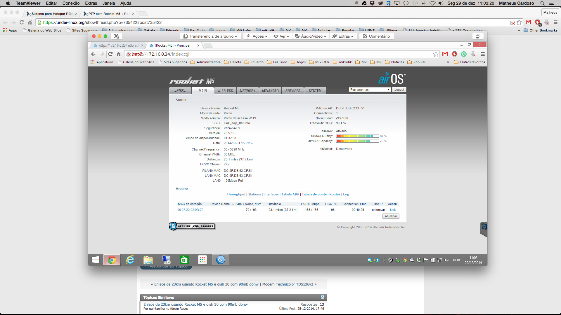

    Tenho um PTP de 37,2km com o m5 e dish 30, passo 31 full
    Sobre a poluiçao, use radome shield e seja feliz.

    Ae tem o M5 com dish 30, ela ta um pouco desalinhada pq uso torre compartilhada e sempre que uma turma sobe eles boicotam.
    rsrsrs
Nome:	         Captura de tela 2014-12-29 11.03.26.png
Visualizações:	523
Tamanho: 	472,7 KB

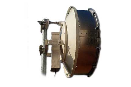

    Faz esse enlace com 1 par de Rocket M5 + Rocket Dish 30 em 20Mhz com AirMax, passa esses 20 full. Se sentir necessidade coloca Radome, recomendo: RF Armor.
Nome:	         RF-Armor-Ubiquiti-Rocket-Dish-Radome-UDR235-side.jpg
Visualizações:	501
Tamanho: 	9,2 KB

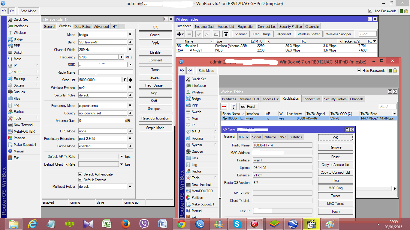

    Amigo, tenho um enlace parecido com o seu de 25KM, utilizo 2 ALGCOM de 60cm, com RB912, to passando nesse enlace hoje 60MB, isso a uns 7 meses e é 60MB de consumo mesmo não teste de banda, caso prefira pode usar ALGCOM de 90CM, mas acho que não seria necessario. Qualquer duvida nas configurações estou a disposição e se ajudei deixa uma estrelinha para nos ai

    Desculpe pela demora amigos, essa semana tive muitos problemas com chuvas e ventos, mas segue ai o print, qualquer duvida estou a disposição.
Nome:	         RB912.png
Visualizações:	479
Tamanho: 	172,9 KB
