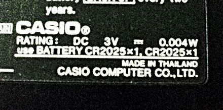

    Nas calculadores são 4 ou 5 celulas de 0,5V em serie, pode ver que elas tem riscos na vertical, é a divisão entre cada celula. Então elas tem 2 a 3V de tensão, e calculadora tem consumo "alto" tipo 0,00001 watt (Tá escrito debaixo de algumas o consumo, hoje anda incomum mas no passado acho que todas tinham o consumo em baixo). Só achei isso numa velha agenda (Que consome muito mais que calculadora, porque o display tem 2 linhas), olha só o consumo de 0,0004W:
Nome:	         DSC00315.JPG
Visualizações:	186
Tamanho: 	119,3 KB
    Por isso você consegue alimentar calculadora com limão, com batata, com agua e sal, ou mesmo com um painel de 0,001W iluminado por uma VELA.
