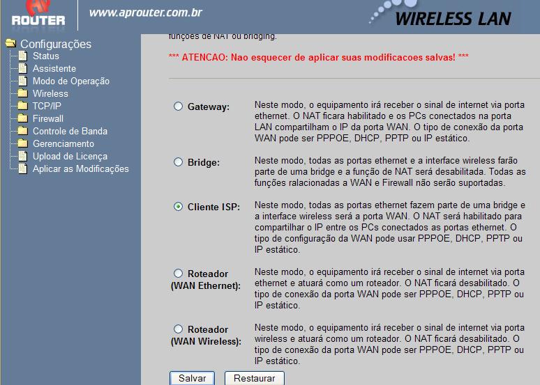

    Padrão Re: Como configurar rádio cliente, Bridge, Cliente ISP ou AP+WDS
    Vc esta utilizando "errado" vamos dizer assim !
    Começa a fazer assim >> infraestrutura cliente , e CLIENTE ISP e NÃO BRIDGE !
    Utilizando o modo Bridge vc esta colocando o Ap para ser como o proprio nome já diz uma "ponte" ou seja apenas passa os dados e sinais , e no caso o pc do cliente que faz roteamente em comunhao ou nao do ap !
    em modo Cliente ISP o ap do cliente quem fara todo roteamente e processamento das informacoes da net dele!
    Ou seja , no caso os mac serao os dos aps dos clientes e nao outros macs como por exemplo pcs internos da casa do cliente !
    Em cliente ISP e Infraestrutura cliente vc estara utilizando no modo acesso WAN dos aps dos clientes IP ESTATICO caso vc digite os ips manualmente dos clientes , no caso vc nao digitara mais no pc dele mas sim agora no proprio AP do cliente !
    Agora se o teu MK faz DHCP ou seja , ele msm manda os ips automaticos aos clientes dai no acesso WAN do ap dos teus clientes vc configura como CLIENTE DHCP pois assim o ap proprio pega o ip automaticamente do teu MK !
    Ainda no ap do cliente vc vai usara o servidor DHCP do radinho dele , ou seja na maquina do seu cliente vc nao digitara mais nenhum ip pois o radinho mesmo quem mandara ex: 192.168.2.25 ,26 ,27 etc...
    Utilizando o ap em bridge vc deveria estar digitando os ips do MK no seu cliente mas agora neste novo modo vc vai estar digitando os ips direto nas config do ap do cliente e config o ap do cliente pra ser o novo DHCP pois o cliente nap pegara mais ip do MK mas sim ips do NAT do seu radinho !
    Acessa este link aki da ApRouter: Apresentação AP Router
    e dps clica no menu acima em Modo Cliente e dps em Cliente ISP que estara nas opções laterais do lado esquerdo do video !
    Ai vc vera td certinho como configurar o modo Cliente ISP e não mais oque vc utiliza antes que nao estava dando certo que é no caso o BRIDGE !
    Eu tb nao gosto de utilizar Bridge , nem uso esse modo , utilizo somente o CLIENTE ISP pois assim vc tem mais estabilidade !

    Padrão Re: Como configurar rádio cliente, Bridge,Cliente ISP ou AP+WDS
    AP + WDS = fazer um ponto a ponto utilizando mac de um no outro
    Cliente ISP = cliente de provedor ISP
    Brigde = para fazer uma ponte

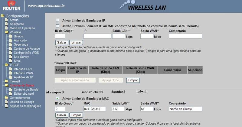

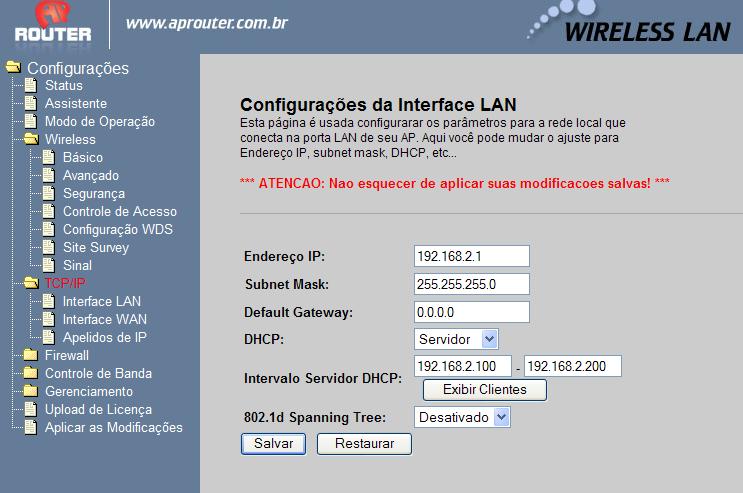

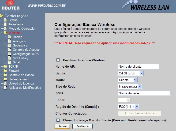

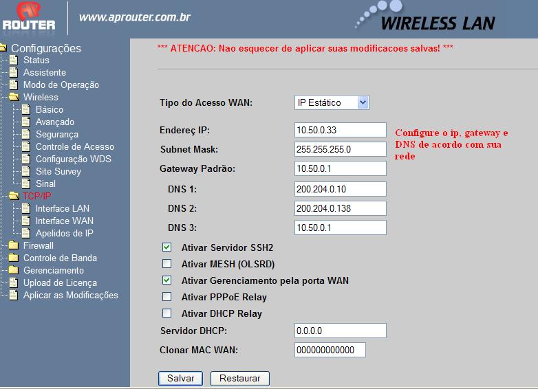

    Eu nao uso WEBMikrotik, mais aqui ficou funcionando muito bem como Cliente ISP da seguinte forma: Coloquei ip fico no rádio do cliente na aba WAN na range do meu mikrotik-hotspot ex: 10.50.0.33/24, no radio além de estar como cliente ISP fui em tcp/ip colocando na WAN ipfixo na LAN DHCP server ativo, em controle de banda cadastrei os mac de cada cliente e pronto... Ficou uma beleza.
    Última edição por peritinaicos; 19-03-2011 às 03:49.
    Veja como ficou aqui a configuração com screen passo a passo.
Nome:	         1.JPG
Visualizações:	428
Tamanho: 	84,8 KB
ID:      	20655   Clique na imagem para uma versão maior
Nome:	         2.JPG
Visualizações:	411
Tamanho: 	58,3 KB
Nome:	         3.JPG
Visualizações:	409
Tamanho: 	55,0 KB
ID:      	20657   Clique na imagem para uma versão maior
Nome:	         4.JPG
Visualizações:	418
Tamanho: 	60,0 KB
Nome:	         5.jpg
Visualizações:	373
Tamanho: 	41,8 KB

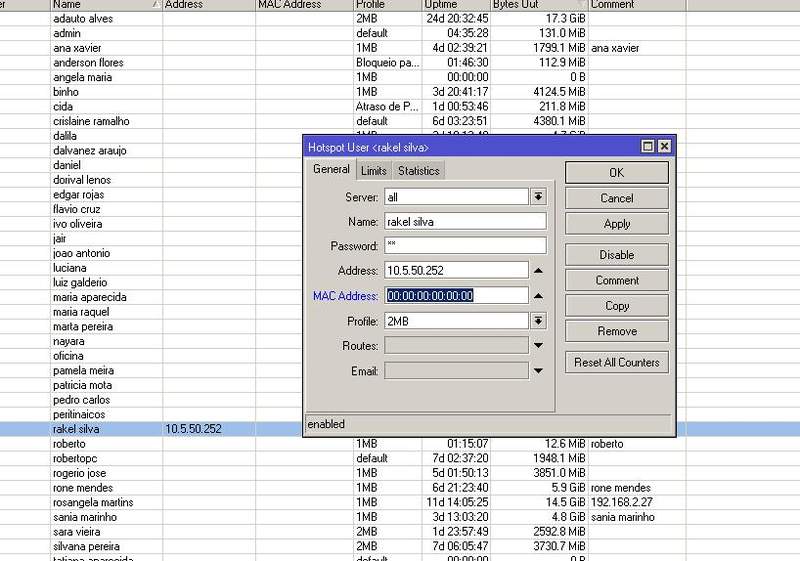

    Configurei aqui da mesma forma que nas fotos, exceto pelo DHCP que deixei em servidor... faço o controle pelo mac da placa de rede do cliente... aparece a página de login mas consigo entrar com qualquer nome e senha que esteja cadastrado no mk...
    Como faço pra que um cliente não entre como o seu nome de usuário e senha no pc de outro usuário na minha rede?
    la no usuario do hotspot vc coloca o mac adress do cliente, dai o usuario so funciona para aquele mac determinado... como na imagem abaixo.Clique na imagem para uma versão maior
