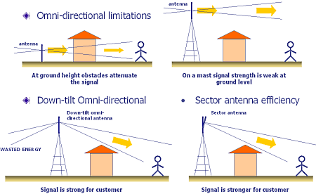

    O WOm5000 tá na mesma altura da omni? Lembra do angulo vertical de ganho, são uns 3 a 5º em omni. Omni a 15m, e cliente a 5m, em 100m de distancia não dá.
    Omni pra mim nunca prestou em distancia pequena com potencia alta, tem que ter visada perfeita e diminuir bastante a potencia (Impossibilitando quem está longe de conectar), senão o reflexo atrapalha muito (Setorial sofre menos com reflexo). Tenta limitar a potencia da WOM5000, e veja se ela está nos 5 ou 6º de angulo vertical da omni (Que a 50m são só uns 3m abaixo da omni).
    Ignora nível de sinal escaneado, nessa distancia metade é reflexo, como a omni transmite pra todo lado muita coisa chega indiretamente (Por reflexo), isso não produz conexão confiável (Conforme umidade uma parede, arvore ou telhado reflete ou não, ou conforme a temperatura), em distancia curta com omni de alto ganho é bem comum ter sinal escaneado alto e CCQ baixo. Como no seu caso o sinal não está alto eu suspeito que ambas não estão na mesma altura, a WOM está fora dos 5 ou 6º do angulo vertical da omni:
