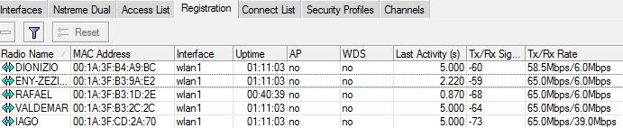

    Ola galerinha fera em mk sou novato na em mk to com algumas duvidas tenho uma com uma omnitik com sxt nv2 ativado notei que o tx/rx nao fica ocilando no cliente ate ai tudo bem agora tenho em outra torre minha uma outra omnitik sem nv2 so com protocolo normal to usando won5000 nos clientes setei msc7 baixo notei que na parte de rx no meu ap a velocidade fica oscilando entre 6 e o maximo mcs7 isso é normal porque com nv2 nao oscila assim valewww galera feras segue anexo abaixo blz to usando canal de 20

    Mais uma coisa galera fui na casa de uma cliente e mudei coloquei o msc7 que ta configurado ele ta com sinal entre -62 aproximadamente e continua a oscilar entre 6m e a maxima mcs7 sera que ele oscila na hora que nao tem consumo de banda ou seja nao tem ninguem navengando to usando so won5000.

    Está oscilando porque tem sinal insuficiente.
    Quanto maior o datarate, maior o SNR necessario, e menor é a sensibilidade.
    Eu não usaria MCS7 (O mais alto em SISO) com sinal mais baixo que -60. O cliente com -73 então está péssimo!
    Seta o TX rate em MCS6, e os clientes com TX Rate de MCS2, e veja se estabiliza.
    Marca pra exibir o CCQ, se baseie no CCQ pra ver a qualidade de cada conexão. CCQ abaixo de 90% quer dizer que tem sinal FALTANDO pra o datarate escolhido (Então precisa melhorar o sinal, ou reduzir o datarate).
    Se vende pouca banda e quer alcance, testar MCS5 como TX Rate na torre. Cada MCS que você REDUZ a sensibilidade melhora uns 2 ou 3dB, e o SNR requerido diminui, ou seja, cada MCS a menos pode ter sinal mais baixo.
    Dá uma olhada no datasheet da Omnitik, nas sensibilidade de cada RX rate:
    http://i.mt.lv/routerboard/files/omnitik%20u-5hnd.pdf
    Ele não mostra a sensibilidade de todos os MCS, mas em MCS7 tem sensibilidade de -77. Agora você soma o SNR necessario pra MCS7:
    http://b2bchannelblog.com/wp-content.../SNR-table.jpg
    Wow! Segundo isso seriam 32dB, se pegar -77 + 32 = -45. Ou seja, precisaria sinal -45 pra ter estabilidade!
    Mas na verdade essa tabela cita canal de 40MHz, se usar 20MHz (que você está usando) o SNR requerido é de uns 25dB, e -77 + 25 = -62, ou seja, precisaria todos os clientes com sinal -62 pra ter um comunicação bidirecional estável.
    (Cada lado da conexão pode ter um TX Rate diferente, mas um lado informa pro outro (Ou DEVIA informar) que sinal está recebendo. As vezes isso falha, e a CPE responde de acordo com o sinal recebebido, suas CPE's estão respondendo em 6M, que é MCS0, isso quer dizer que elas estão recebendo um sinal muito ruim, muito baixo! Veja no datasheet que em MCS7 a potencia é de 19dBm, se baixar pra MCS5 a potencia deve subir pra uns 22dBm, irá ter sinal melhor nos clientes, que responderão provavelmente em MCS2 ou 3 (19M ou 26M) se não forem configuradas manualmente.
    Wifi trabalha com sinal ruim tipo -80, mas com sinal baixo tem que usar datarate baixo, você está usando o MAIOR datarate possível, então precisa o MAIOR sinal possível, precisaria ter todos os cliente entre uns -45 e -55 pra poder usar MCS7 sem instabilidades (Com CCQ acima de 95%).
    Lembra de ver sempre o CCQ, e dando um duplo clique em cada cliente aparece a aba SIGNAL, lá você deve ver o SNR real (Ou não!), e o mais importante, vai ver o P Thrgouhput, o pass trhoughput, ele mostra que banda realmente passaria, com sinal -73 em MCS7 é capaz de ter um pass throughput de menos de 1Mbps! (Enquanto quem tem sinal -58 deve ter pass thrgouhput de uns 10Mbps ou mais, tá na cara que há uma diferença abissal na qualidade das 2 conexões, melhor reduzir pra MCS6 ou mesmo MCS5 e passar o pass throughput desse sinal -73 pra também uns 8-10Mbps.

    Você só controla o TX rate num roteador. Pelo setup do roteador A não tem como controlar o RX rate (TX rate do roteador B).
    Você pode setar no roteador A um MCS6, esse será o TX rate do A, no roteador B o RX rate será MCS6 (É o TX do A), e nesse B você pode setar MCS2 como TX rate. O roteador A receberá um RX rate de MCS2.
    É o que está ocorrendo na propria imagem enviada no começo do post, TX feito a 65M, mas o RX é de 6M.
