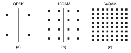

    Como isso funciona, o MCS define a modulação que o rádio irá transmitir.
    Quanto maior a modulação mais fácil de perder dados no caminho, a constelação fica muito grande.
Nome:	         3gfigure3-2.gif
Visualizações:	663
Tamanho: 	3,4 KB
    Veja que quando falamos em transmitir, estamos falando do seu respectivo TX!
