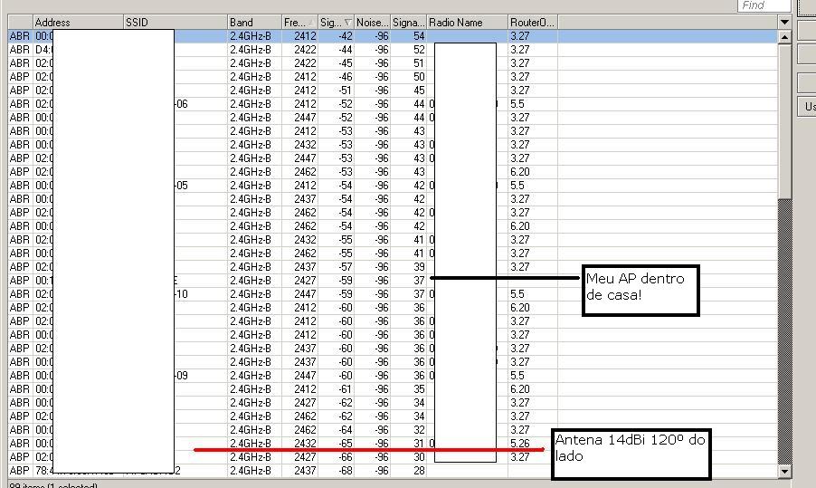

    Mas que níveis de sinal você tem da antena vizinha?
    Dei uma olhada aqui e até me espantei, olha:
Nome:	         imagem2.JPG
Visualizações:	208
Tamanho: 	111,2 KB
    São 3 setoriais 120º da wirelink/betel, 2,4GHz 14dBi (Ou são 12dBi? É a mais barata). Tenho as 3 bem proximas, com os suportes originais delas, cada uma num canto da torre modular de 30cm, elas devem ficar a uns 50cm uma da outra.
    Um mooooonte de sinais fortes de torres de outros provedores (Que ficam bem perto, a 50m tem uma torre, e a 200m tem outras 2, cada uma cheia de setoriais, testei nessa setorial justo pra ver como é o sinal delas, como tem 120º pega em cheio 3 torres proximas, e mais 2 distantes). Eu achei que teria algo tipo -50, já que uso 20dBm nos R52HN, mas tá aí, -65, talvez seja preocupante, mas os sinais da FRENTE são muito mais preocupantes!
    Também já tive funcionário colocando cliente nas contas de setorial, só descobri por reclamação de "internet cai quando chove", fui dar uma geral e encontrei meia duzia conectados nas costas, todos com sinal péssimo chegando na torre, tipo -78. Confiar em funcionário que "fez treinamento" dá nisso, detesto esses treinamentos de redes por isso, passar conteúdo e dar certificado não garante que o sujeito reteu o conhecimento, na hora do 'vamos-ver' se embananam, o basicão de configuração aprendem, mas quando tem uma vírgula fora do lugar ou de costas se perdem.
    Alias, depois tenho que ver porque minha omni 12dBi não apareceu no scan, só porque está em N o cartão em B não encherga? Pra mim que SSID ia por portadora a parte, e em qualquer modo escanearia.
    Padrão Re: Duvida quanto a interferencia
    Caraca, pelo scan você não poderia estar atendendo quase ninguém, pois seu ap está sofrendo bastante com outros no mesmo canal e nos canais próximos. E pelo nível de sinal não tem para onde escapar. Tudo chega com sinal bom. Mesmo que voce mude o canal do roteador dentro de casa que está 5mhz de sobreposição ao AP ainda vai ficar muito complicado.
    Me parece que aí está um exemplo de utilizar os recursos de configuração como modo B, data rates etc etc para conseguir resultados.
    Na verdade tem poucos SSID em B, como meu R52HN está como AP em B (Só cliquei no scan, derrubou os clientes e escaneou) ele mostra como se todos estivessem assim.
    Noutra torre não tem sinais assim, essa setorial pega em cheio muita torre (Por ser de 120º provavelmente), mas a outra torre tem setorial de 90º e as torres proximas estão a 500m ou mais, não tem esse problema (E o sinal das "costas" (São L-com 17dBi) está nuns -65 também, testei subir pra 24dBm (Sei que muita gente usa) e o sinal das antenas laterais pulou pra -45!
    Então... acho que o "segredo" de não ter ruído é potencia baixa. Eu sempre reclamo de AP de mesa 300M ou 450M ter só 12 ou 13dBm, mas pelo visto eles tem bons motivos, se botar um power amplifier na saída do chipset (Igual boa parte dos roteadores de mesa de 150M tem) ia virar um lixo de conexão.
    Ao subir a pontencia no seu AP acabou o site survey motrando um aumento de mais ou menos -20 dbm de recepção? Significa isso então que a etapa de recepção também fica mais sensível com o aumento de potencia?
    Eu não imaginava que o aumento de potencia aumentaria a sensibilidade do rádio.. Isso seria prejudicial também.
    Mais um motivo para usar baixa potencia.
    Expliquei mal, aumentei a potencia do radio na antena DO LADO, com 20dBm na antena do lado tem -65, com 24dBm de potencia o sinal NA antena do lado sobe pra -45. Ou seja, 20dBm não atrapalha os vizinho, 24dBm sim.
    Não acho -65 um sinal preocupante, mas -45 sim!
    (Não posso me dar ao luxo de usar 18dBm de potencia, tem muito cliente com AP barato de sensibilidade ruim)
