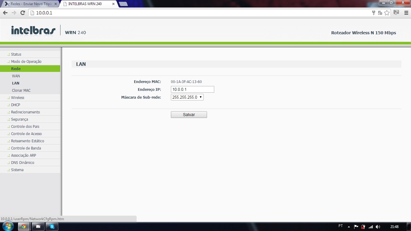

    Possuo uma torre de 10 metros instalada no prédio de 3 andares de minha mãe onde se recebe internet da minha casa através de uma STX, desço com um cabo UTP até um roteador intelbrás WRN 240i ( Esse está no AP de minha mãe ) onde distribuo conexão cabeada para 3 apartamentos;
    Agora surgiu 2 clientes próximo a esse prédio e não dá para atender com a torre que fica localizada na minha casa, pois não tem vista limpa.
    Coloquei um groove 52Hpn em modo station + painel setorial wirelink nesta torre do prédio de minha mãe e desci com um cabo UTP até uma das portas LAN do roteador WRN 240i, coloquei a CPE no cliente e nada, nada mesmo...
    O que será que esqueci? Tenho uma roteboard RB 750 parada aqui, tem ela utilidade nesse esquema ?
    Não sei se fui bem claro... Mais o não entendimento de vocês fará com que eu explique melhor, por isso colocarei algumas imagens para tentar deixar bem claro.

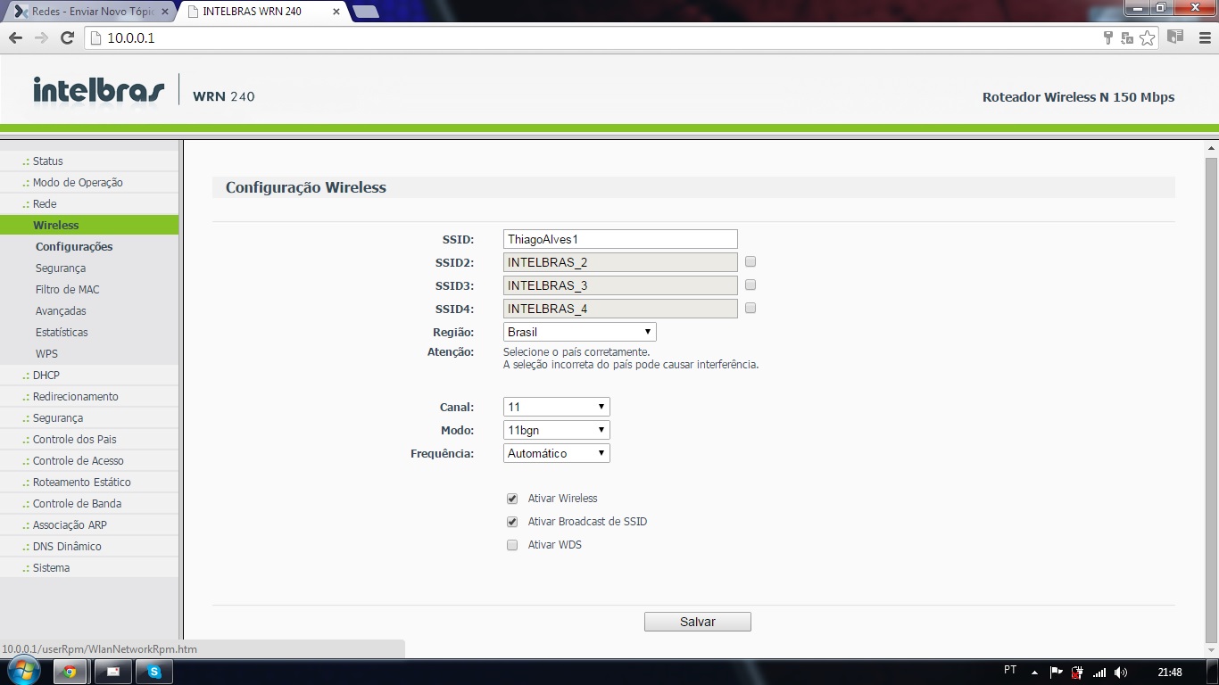

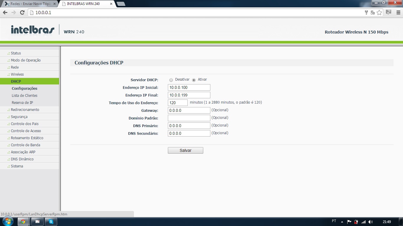

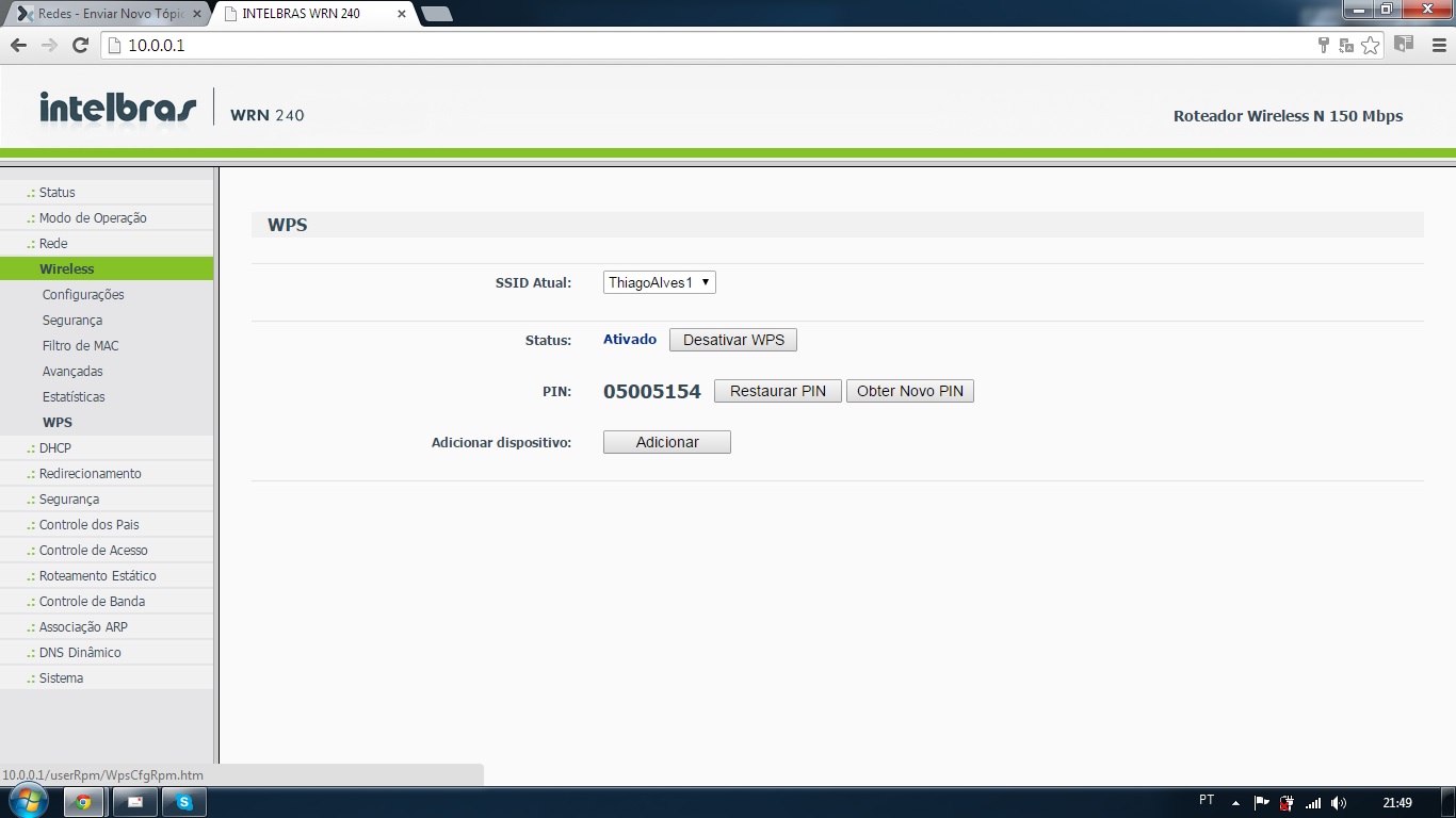

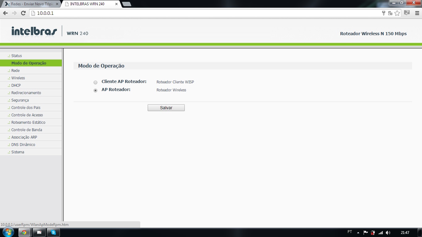

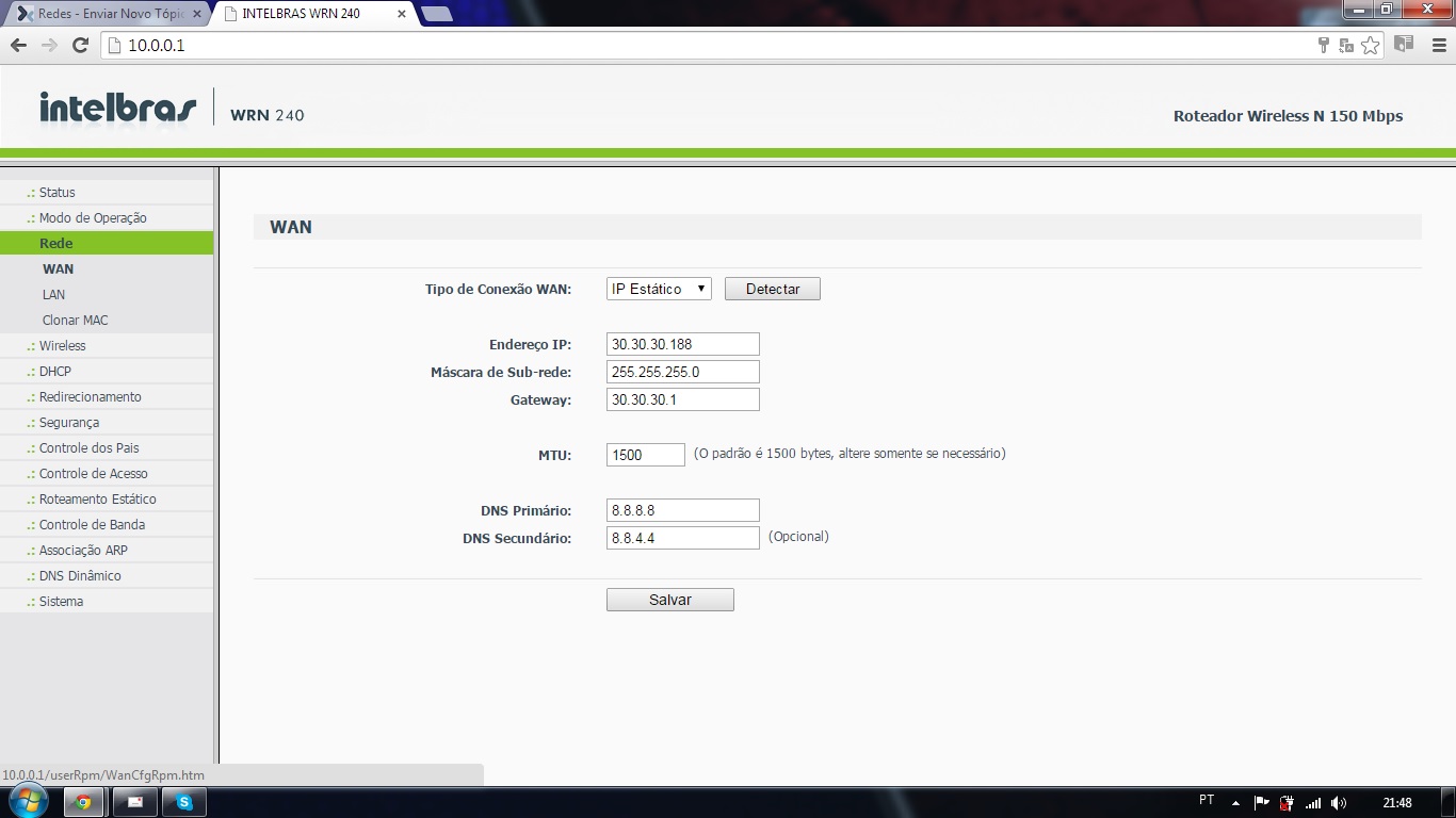

    Abaixo segue umas imagens de como está configurado o WRN 240i:

    Padrão Re: Groove 52hpn + Intelbrás WRN 240i
    Trate os roteadores como AP e cliente.
    O modo "station" do Groove é o modo cliente, no modo cliente você usa ele como seu pc ou smartphone, usa ele pra se conectar numa rede que está transmitindo um SSID.
    O WRN240 está como AP, ele está transmitindo um SSID dentro da sua casa.
    A rede wifi do seu WRN240 não tem NADA a ver com a red wifi que DEVIA ser criada no Groove.
    Se é pro Groove transmitir (Pra que a CPE no cliente escaneie e conecte) tem que colocar ele no modo de operação AP (Acess Point). Definir um SSID (DIFERENTE do SSID no seu WRN240, a rede wifi de um não tem nada a ver com a rede do outro, o que há entre eles é um cabo ethernet, o roteador SEPARA ethernet de wifi), selecionar frequencia (2412, por exemplo), datarates na aba datarate (18M, 24M, digamos, não sei que distancias quer atingir e que trafego que ter, ou tem distancia grande ou tem trafego grande, um é inversamente proporcional ao outro), aí sim a CPE irá escanear o SSID desse Groove e poderá conectar.
    Groove é complicado, pra configurar senha precisa ir na aba Security Profiles e cria um perfil com senha wpa2 tkip aes, só assim terá rede com senha.
    Se comprou um Groove A52HPN com licença level3 (No Winbox vai em System > Licences, lá tem o level, é 3 ou 4) terá que criar colocar a parte wireless em modo Bridge, nesse modo só 1 cliente pode conectar, aí terá que ir no + e criar um VirtualAP (Com SSID diferente) pra cada novo cliente que for conectar. Se for licença level4 põe no modo AP BRIDGE e configura nome, canal, datarates, potencia, segurança, e pronto.
    Enfim, a configuração do WRN240 não tem nada a ver com a do Groove. Se é o Groove que está ligado no painel setorial é ele que você tem que configurar, Mikrotik é meio trabalhoso aprender (Pra que nunca mecheu com redes (Crimpar cabo não é mecher com rede, é serviço de pedreiro) é muuuuito complexo), dá uma googlada por "custo mikrotik", apostila mikrotik, ou mesmo no Youtube se preferir video-aulas, terá que configurar seu Groove como AP pra que a CPE de seus clientes conecte no Groove.
    (Mesmo que fosse um Bullet M2 ao invez do Groove, teria que configurar o Bullet M2 como AP, configurar SSID, potencia, datarate, enfim, seja lá qual for o AP, não importa se tem 10 AP's ligados via cabo, a rede via cabo não tem nada a ver com a rede wifi, é como você ter um receptor de parabolica ou TV via satelite, se a imagem sai do receptor e vai pra uma TV de tubo, pra uma TV LCD, pra uma TV LED, isso não tem nada a ver com a antena lá fora, o receptor pega uma rede (Via satelite, por RF igual wifi) e "converte" pra um tipo de sinal que as TV's entendam, o fato de conectar no satelite A ou no satelite B não tem nada a ver com o tipo de TV usada, ou o tipo de TV usada não te obriga a conectar nesse ou naquele satelite, sempre que tem interfaces diferentes pode ter certeza que existe isolamento.

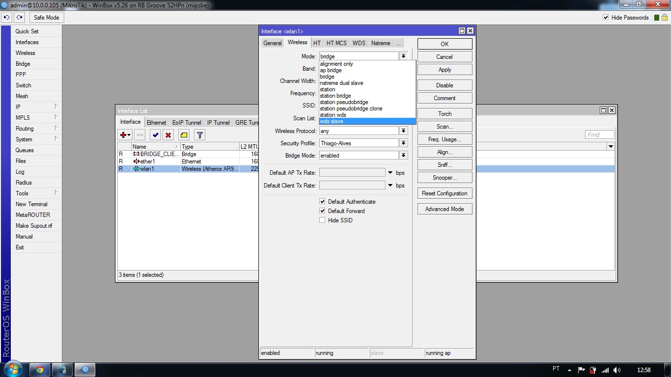

    Como disse, quando comprei o groove ( a uns 6 meses atrás ) só queria ele para trabalhar em conjunto com uma roterboard, somente para transmitir via wifi um sinal criado pela roterboard RB750.
    Outra coisa, fazendo os testes de bancada aqui em ksa, verifiquei que o sinal da groove + painel setorial não fez tanta diferença comparado ao simples WRN240i... Quando vou para a parte mais distante da ksa, o sinal é o mesmo ( péssimo ), será que é configuração ? ou é porque está em bancada e existe muitas paredes e vidro obstruindo o sinal ?
    Ao invez do modo BRIDGE (Que parece selecionado), você testou o modo AP BRIDGE?
    Achei que tinha escrito antes AP Bridge... realmente como apenas "bridge" não tem como criar VirtualAP.
    Eu tenho uma Rb411 com level3 (Tudo o resto que tenho é level4), tem MK 5.1 e como AP Bridge ela aceita virtual AP tranquilo, testei acho que 8 VirtualAP (Com roteadores conectados) a algum tempo Aqui no forum alguém (Acho que o 1929) avisou que MK level3 não tinha modo AP, tive que ir tirar a duvida, gastei uma noite toda só pra ver se VirtualAP ia bem, e foi).
    Quanto a nível de sinal, obstaculos atrapalham muito, antena setorial tem uma direção exata pra onde emite sinal (Pra um setor, por isso o nome, elas não transmitem pra todo lado), tem que colocar em "em pé" e em linha reta (Na mesma altura) que escanear o sinal. Mas só escanear o sinal não é tudo, lembra que wifi é bidirecional, seu WRN240 com antena de 5dBi pode ser escaneado longe, mas hora que o notebook no predio vizinho mandar pra ele o sinal "Quero conectar", a antena de 5dBi no WRN240 não vai coneguir "amplificar" o sinal o suficiente, o roteador não vai "escutar" o pedido de conexão. Já com setorial de 16dBi a coisa muda, a antena vai repassar pro roteador sinais muito mais fracos que uma antena de 5dBi repassaria.
    (Antena não 'amplifica' nada, uma antena de 5dBi tem a capacidade de "repassar" do fio pro ar um sinal X, a antena de 15dBi tem a capacidade de repassar do fio pro ar um sinal bem maior, e o contrario também, "repassar" do ar pro fio)
    Coloca a setorial no lugar certinho, vai no predio do lado na mesma altura e tenta conectar com notebook, quando conectar já abre o winbox e vai na aba wireless > registration e veja o nível de sinal do seu notebook até o Groove, vai ver que Groove>note pode ter sinal bom mas Note>Groove pode ter sinal ruim, wifi precisa conexão boa nos 2 sentidos, por isso a necessidade de colocar CPE nos clientes, pra CPE ficar no lado de fora com visada pra antena setorial, e mais ou menos na mesma altura que ela.

    Caro Rubem, boa noite...
    Fui na aba INTERFACE - WLAN1 - WIRELESS e tentei mudar de modo bridge para AP Bridge, e daí que apareceu a mesma mensagem ( Couldn't add new interface - license level does not allow virtual ap (6) )... interessante é que você conseguiu com a mesma licença level 3 e eu aqui nada, só posso está fazendo algo de errado!!!Tô começando a crêr que terei mesmo que adquirir uma licença level 4.
    Não achei nada oficial, só posts no forum da MK falando que desde a versão 5.14 ou 5.15 não pode mais (VirtualAP em AP bridge com level3).
    Não sei se tem como aproveitar sua licença level3 fazendo um downgrade de versão (Voltando pra versão 4.x, digamos), me parece que a key não é aceita por qualquer versão antiga.
