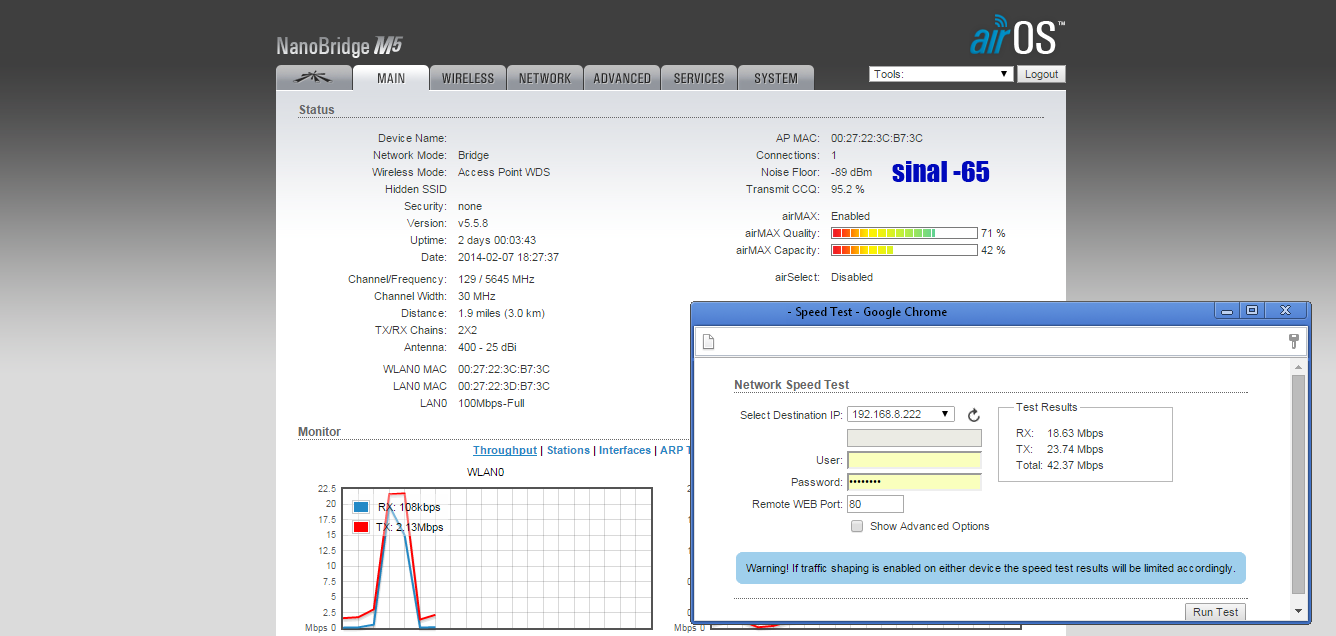

    2 Nanobridge 25 - distância 3Km - Não esta passando bando e o ruído não está bom

    Amigo expõe direito essa sua situação pois eu passei por 2 casos parecido:
    1/ Era realmente uma interferência terrível
    2/ Era obstrução quando fiz o enlace era seca aqui na região quando choveu algumas arvores criaram folhas outras cresceram, e meu enlace foi pra o brejo, tive que refazer crescer as torres

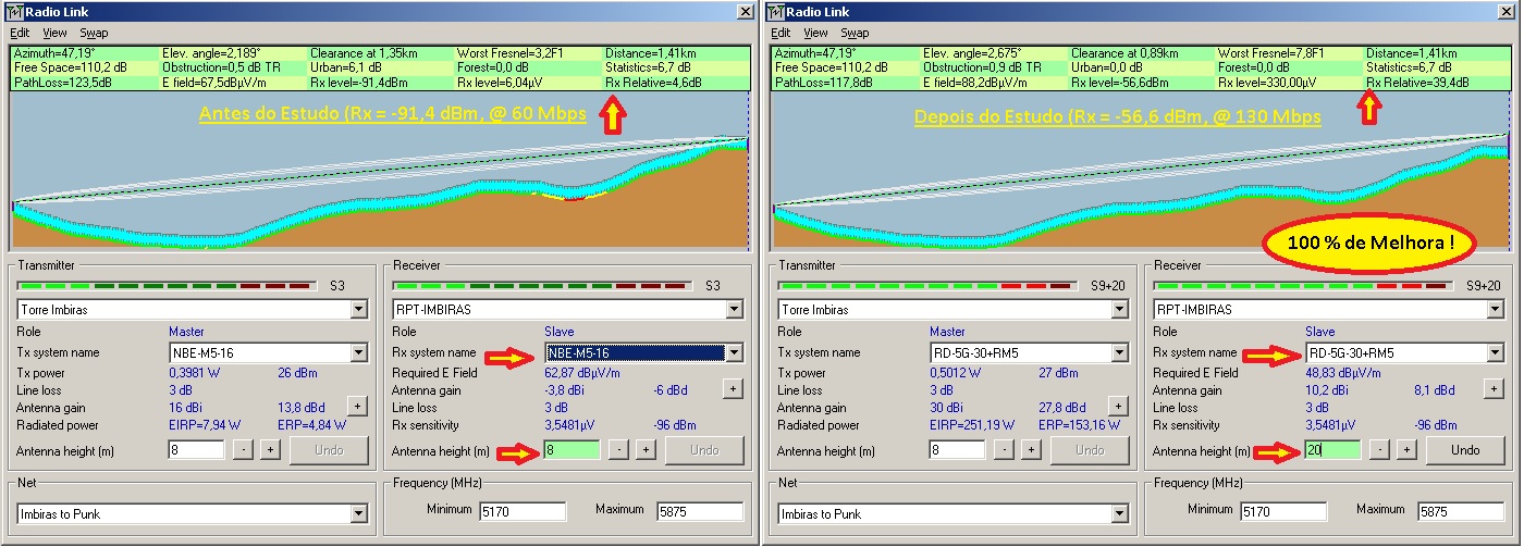

    Olá @[URL="https://under-linux.org/member.php?u=97021"][COLOR=#3333CC]marcelohoffman[/COLOR][/URL];! Tudo bem?
    Há diversos fatores que podem influenciar no desempenho do seu enlace, alguns mais conhecidos como :
    1- Altura de torre;
    2- Perfil topográfico;
    3- Ganho Adequado da antena, abertura e Angulo de Meia-Potencia;
    4- Alinhamento e instalação adequada;
    5- Escolha do Rádio Adequado;
    E diversos outros fatores que é uma lista enorme....
    Recentemente atendemos um provedor com caso parecido com o seu, onde ele dizia estar com MUITA INTERFERÊNCIA e não conseguir passar mais que entre 40~60 Mbps e o mesmo tinha necessidade de passar acima de 100Mbps.
    Como pode ver na Figura abaixo, fizemos um estudo de desempenho e viabilidade(link budget) desse enlace PTP para esse cliente e identificamos uma série de fatores que estavam degradando o seu desempenho, alguns deles são:
    * Ganho de Antena Inadequado;
    * Altura de Torres Inadequada;
    * Alinhamento Incorreto;

    Como resultado obtivemos um aumento de mais de 100% na taxa de transmissão do enlace, passando a ter capacidade de 130 Mbps e uma qualidade muito superior de operação.
