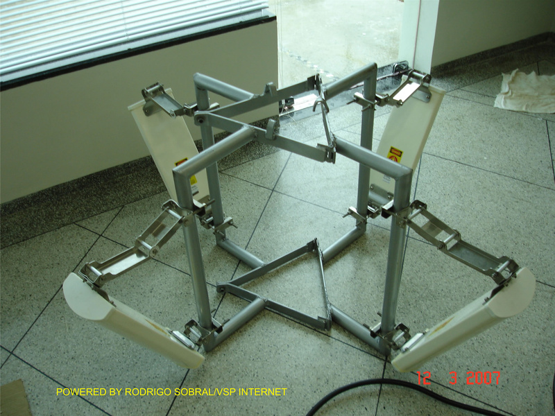

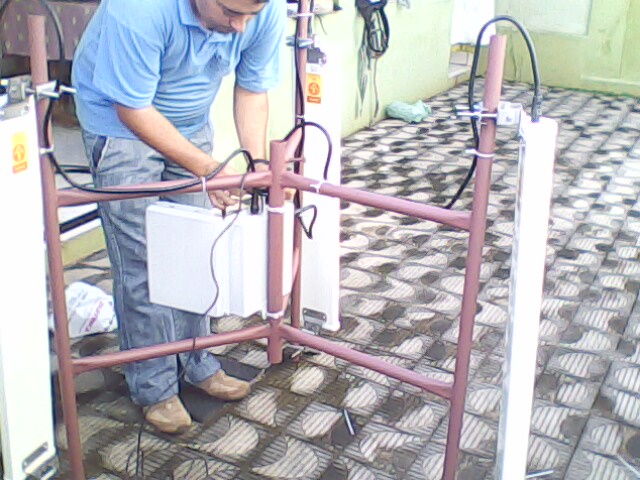

    Os meus suportes mando fazer assim. Ficam firmes e se ajustam a qualquer situação....
    A barra com parafusos do meio e furos oblongos, somente para utilizar em ponteiras, para ajustar o angulo. A barra inferior pode ser inteira.
    Obs: Quando acabar, coloco aqui no forum o desenho do suporte para parabólicas em torres.

    Show de bola magal. Esse lance de suporte é complicado, porque cada torre que a gente precisa instalar antena é de um jeito. Um suporte desses, com regulagem, facilita a vida em qualquer situação.
    Alguém mais te foto de suporte para Paineis setorias em torres estaiadas ? Estou precisando !!
    Podem Ajudar ???

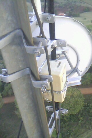

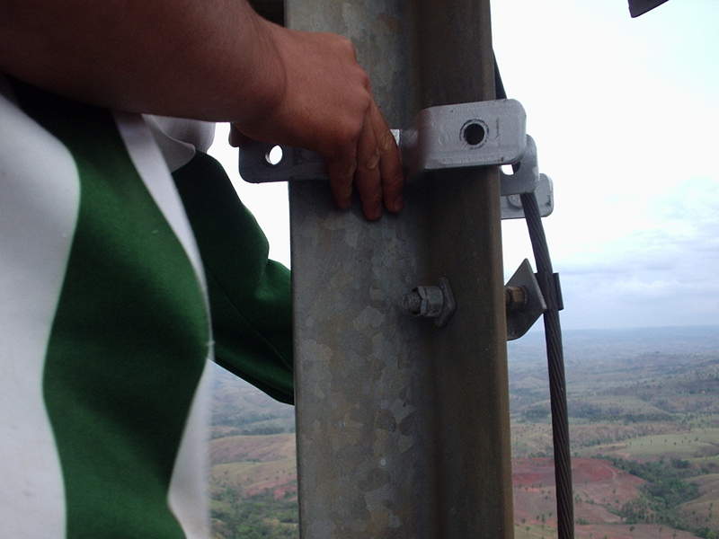

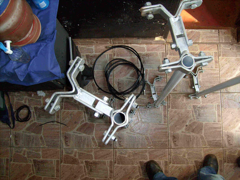

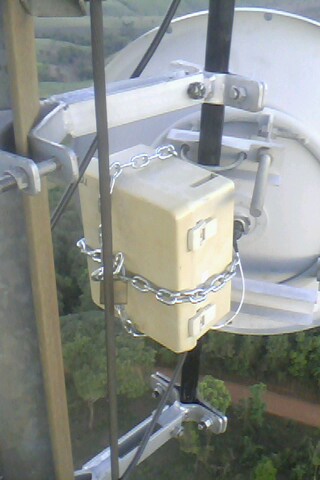

    Os meus são feitos sob encomenda por um fabricante de suportes de antenas (aqueles de piso e parede bicromatizados) os tubos são de 1,5" de chapa grossa e os fixadores são na medida de cada torre(normalmente auto portantes na casa de 60+ metros), Ficam extremamente firmes.
Nome:	         dsc3769i.jpg
Visualizações:	2511
Tamanho: 	350,2 KB
    A foto foi tirada antes da galvanização. Após a galvanização os suportes recebem acabamento com fundo e três demãos de esmalte sintético.

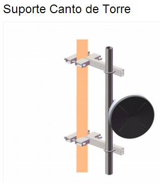

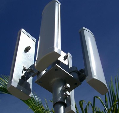

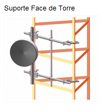

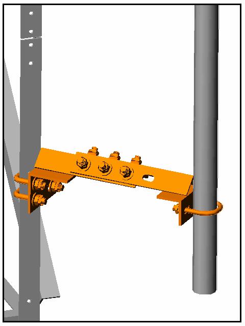

    Modelos que encontrei quando estava precisando:

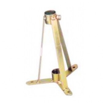

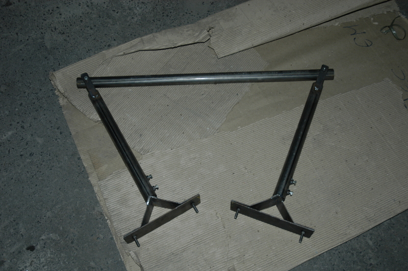

    Estou pensando em algo assim só que com os tripé com mais ou menos 1m e 50 de altura e com o circulo de cima mais longo para baixo... e que de para colocar um pino para ajustar a posição do cabo da antena..
    O que vocês acham?

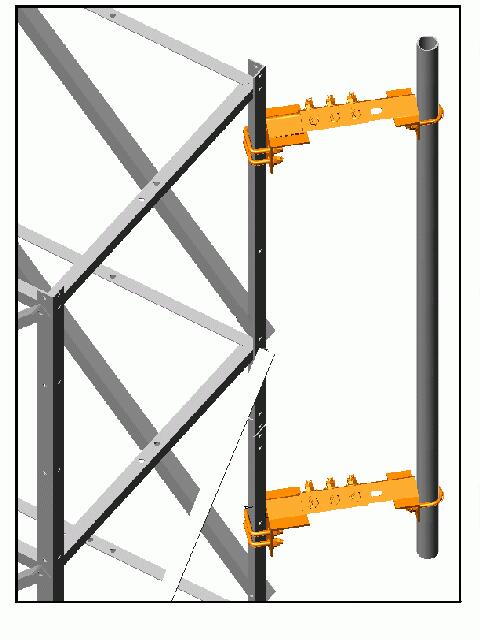

    Suportes que a minha empresa usa, quem quiser o memento é só pedir.
