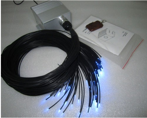

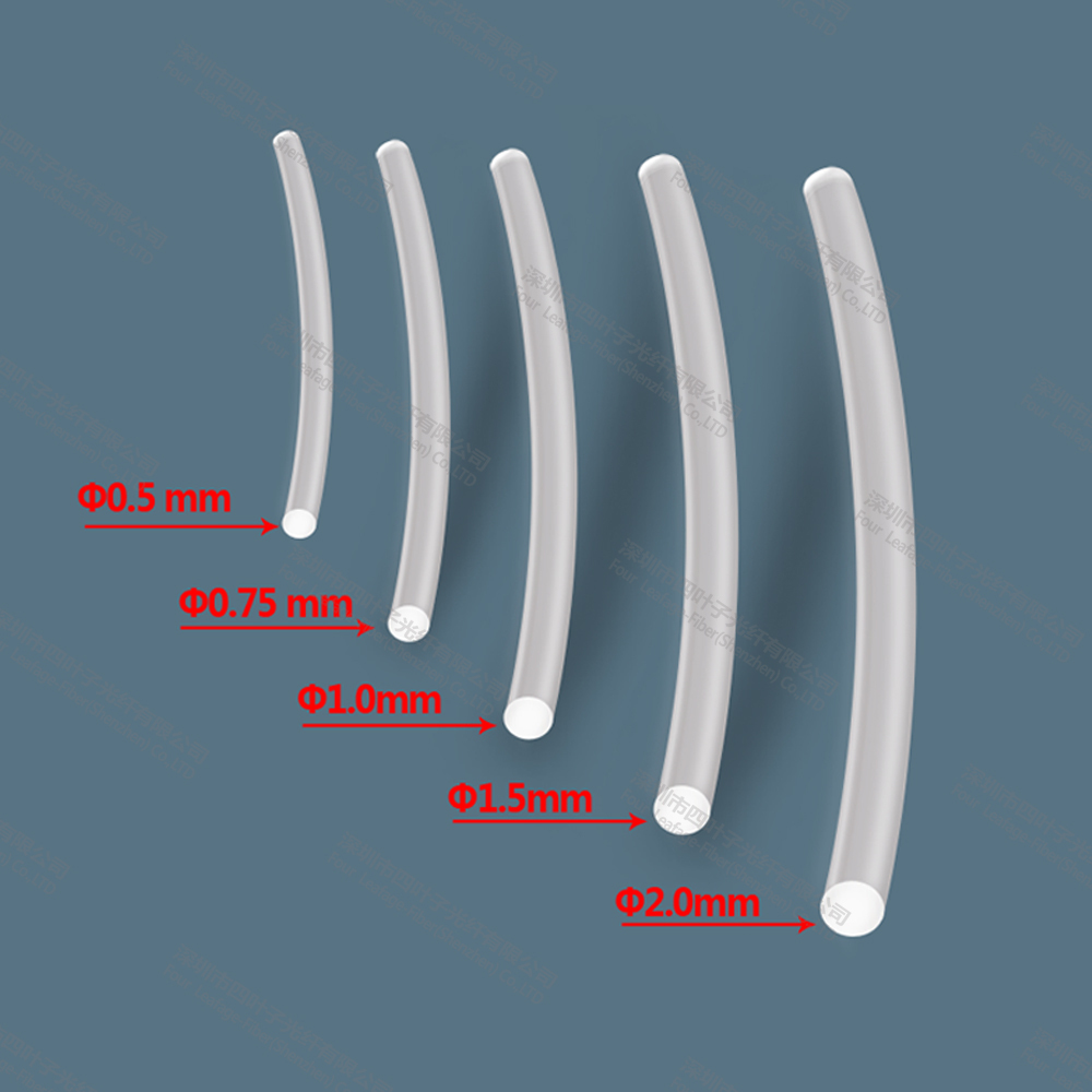

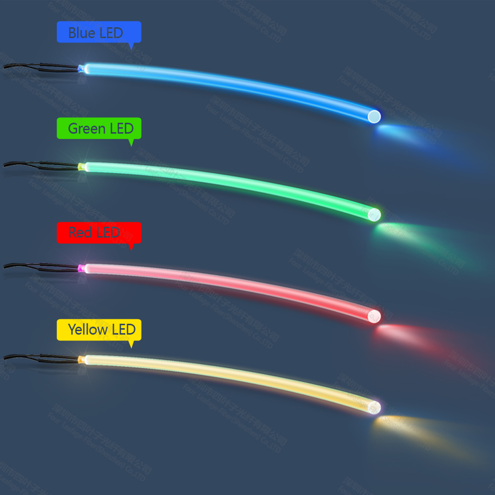

    Pode puxar uns leds pro lado de fora, led da porta 1 e 2 (Entrada e saída), se parar em baixo e ver acesa/piscando (Em dia de sol forte vai ser difícil) isso indica funcionamento, afinal travamento trava até isso.
    Se não quer dessoldar e ressoldar led com rabicho, pode colocar um condutor de luz na frente, indo até o lado de fora da caixa. Qualquer tubo de plastico transparente, não sendo oco, pode até fazer curva que a luz do led num lado aparece na outra, nem precisa ser 100% transparente mas coisa simples tipo um bastão de cola-quente é opaco demais, sai pouca luz no lado oposto.
Nome:	         MMlaunch.jpg
Visualizações:	237
Tamanho: 	7,8 KB
    Qualquer tubo meio transparente
Nome:	         2mm-pmma-twinkle-side-emitting-optic-fiber-for-waterfall-curtain-led-light-home-decoration.jpg
Visualizações:	204
Tamanho: 	249,5 KB
    vai dar efeito meio parecido com
Nome:	         factory-4mm-TPU-soft-side-glow-flashing-led-light-shoelace-fiber-optic-lights-for-clothes-shoe.jpg
Visualizações:	299
Tamanho: 	302,6 KB
    se encapar com termo-retratil dá umas candelas a mais na ponta
Nome:	         20130930102709_58386.jpg
Visualizações:	189
Tamanho: 	48,1 KB
    Dá um pingo de cola-quente branca pra fixar o tubinhoa na frente do led, ou se tiver tempo (E o resultado é melhor), um pingo de cola pra cano de PVC, ela é bem transparente (Cola pra acrílico (Quase igual Super-Bonder) também serve), põe em todos os switch um rabicho de uns 5-10cm, e na caixa lá na rua faz um furo de 3 ou 4mm em baixo e só passa o rabicho de fio pra fora que a luz do led será visível de baixo.
    Ou põe todos os switch com os leds pra baixo e põe uma janelinha de acrícilo na caixa, na verdade acrílico é pra bonito, pode ser qualquer plastico transparente, janela de 4x4 cm já dá pra ver os leds das primeiras portas (E nem é bom exibir todas, isso indica qual cliente está com equipto ligado, invade a privacidade deles). Mostrar os 2 leds (Entrada e saída) não é preocupante, eles vai ficar ligados/piscando 24x7 mesmo.
