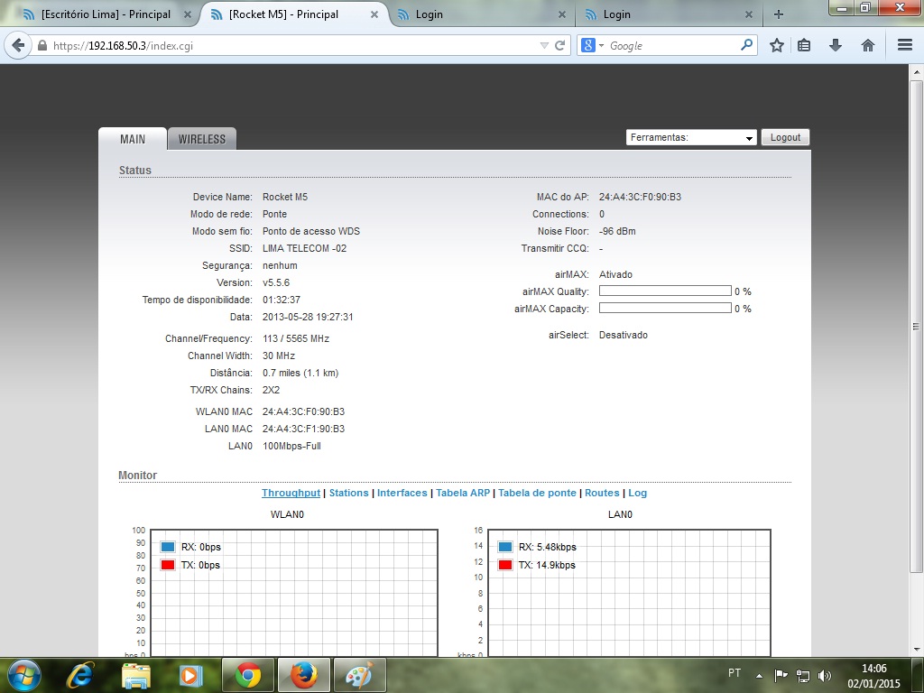

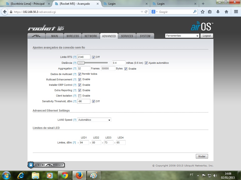

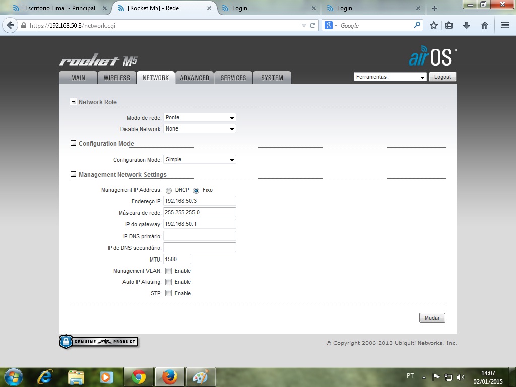

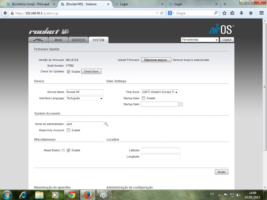

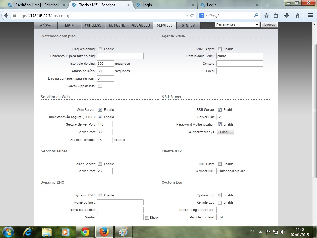

    Pessoal vai aí o print da tela com a configuração:

    Padrão Re: Ssid sumindo rocket m5
    Mas se é a conexão WIRELESS que está caindo, você teria que se preocupar é com a configuração de WIRELESS, ignorando se tem uma RB ou um roteador da Xuxa conectado na porta X ou Y.
    Ou não é a conexão wifi que cai? Sei que não cai, mas se deixar de exibir SSID e o ping deixa de responder dá na mesma que cair conexão.
    - Canal de 30MHz é gambiarra, teste fixar em 20MHz.
    - Use um datarate fixo, como tem Airgrid teria que usar de MCS0 a MCS7 (Afinal MCS8 a 15 fazem mimo, que Airgrid não tem). Testa MCS4 por enquanto. Desmarque a caixa automatic do lado do datarate.
    - Selecione um canal que pode ser legalmente usado no brasil, esse 5565 não pode! Use 5745 a 5845.
    - Desmarque channel shiffting caso esteja ativo.
    - Deixe DFS desativado (Ele só é útil em paises que usam frequencias tipo 5200 a 5600MHz, mas no brasil essas frequencias não são livres, você não devia usar elas).
    - Teste desativar airmax.
    Jogue no google coisas tipo "O que é datarate" e leia material teórico, nada de video, assunto teórico exige leitura.
    Justo o print que precisaria é o da aba wireless, se o problema é em conexão wireless não tem utilidade nenhuma ver config. de lan, sistema ou serviços. Isola bem isso, problema de wireless se verifica na aba wireless, o fato de plugar na porta A ou B importa pouco, se NADA conectado na porta você TEM QUE manter conexão ativa, SSID ativo, um ping rumo ao Rocket tem que ser estável... o fato de ter algo plugado numa porta não afeta em nada a conexão wireless, o ato de rotear é justamente tratar de forma separada lan e wlan, o que vem por um meio não afeta o que vem por outro meio de conexão.
