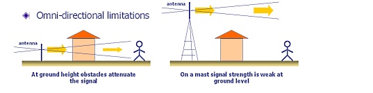

    Aqui temos um problema: As antenas tem angulos de ganho. Uma antena setorial de 90° tem abertura horizontal de 90°, ou seja, ela manda sinal num angulo de 90° na horizontal, é uma fatia de pizza que corresponde a 1/4 da pizza, 90° é 1/4 de um círculo, com 4 setoriais dessa você atende um círculo todo.
    Mas... o ganho VERTICAL dessas antenas é pequeno. Em setorial de 90° o angulo vertical é pequeno tipo 6 a 8º, ou seja, ela manda os sinais num feixe bem largo, mas esse feixe não é alto, de modo que a antena só tem sinal bom (Ela tanto transmite como recebe nesse angulo) do que está na mesma altura que ela, algo assim:
Nome:	         1.jpg
Visualizações:	248
Tamanho: 	18,7 KB
    Mas setorial você pode inclinar, não precisa ter as antenas na mesma altura. Ficaria digamos assim:
    Nome:      2.jpg
Visitas:     459
Tamanho:  10,9 KB
    O problema é que todos os clientes conectados nessa setorial precisaria estar no mesmo rumo pra cima ou pra baixo, ou seja, se virar a setorial pra cima até o 4º andar vizinho conectar, quem estiver no 1º andar daquele predio vizinho não vai conectar.
    Então nesse cenario de prédio a prédio nem sempre é uma boa usar setorial, elas deviam estar no alto do predio, com as antenas dos clientes abaixo.
    Antena que tem angulo vertical maior é de CPE, se colocar um Nanostatiom M2 como acess point você poderia ter conexão de varias "alturas" nas proximidades. O angulo horizontal é só de 60º, então ele cobre só 1/6 de um circulo.

    Com essas "novas informações" sobre o angulo das antenas, veja denovo se seus clientes estarão no angulo dessas setoriais. O provedor típico tem antena no alto (Torre, mastro) porque é o jeito, você incline os paineis setoriais um pouco pra baixo e atende uma area grande. Já em prédios complica, pode ter cliente pra cima ou pra baixo, pode ter predio na frente (E wifi precisa visada! Dentro de casa ele atravessa parede, mas em ambiente externo isso é mais complicado, a princípio trate visada como necessidade fundamental!), não entendi bem como você colocaria isso (Na lateral do prédio, com predios mais altos dos lados), então não tenho como opinar.
    Ah, omni também tem angulo vertical pequeno, se colocar ela no 2º andar quem estiver a 100m poderá conectar no 1º, 2º e 3º andar tranquilo, mas dependendo do angulo da antena (Calculei uma antena omni de menos de 6°) no 4° andar não conectará. Como o angulo "vai abrindo", a uns 140m de distancia vai conectar no 4º andar tranquilo, é igual foco de luz, quanto mais longe mais aberto ele fica, mas em compensação fica mais fraco.
    Não adianta exagerar com antena de ganho grande tipo 15 ou 21dBi, se não tiver visada e zona de fresnel irá ter conexão ruim. Sobre a zona de fresnel prefiro só passar essa explicação e calculo:
