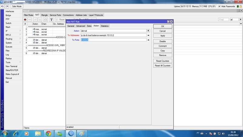

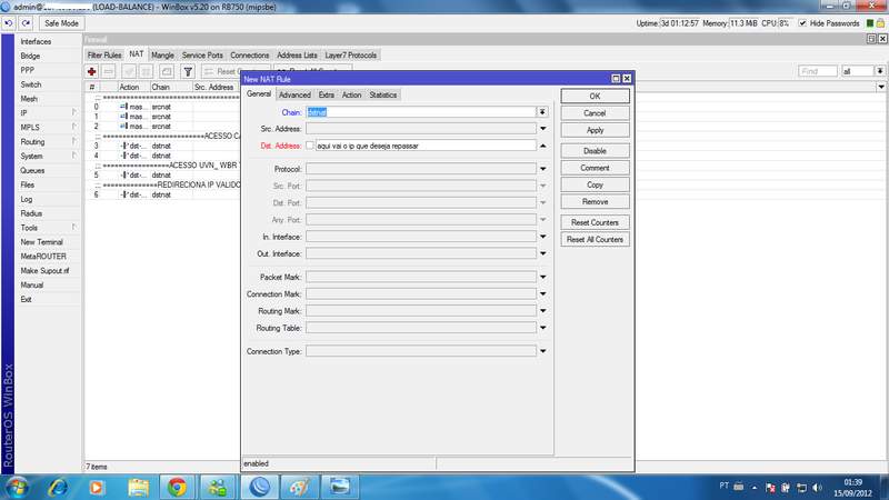

    segue no nat da load balance vc coloca isso a
    iClique na imagem para uma versão maior
Nome:	         loadip2.jpg
Visualizações:	657
Tamanho: 	37,9 KB
ID:      	38762Clique na imagem para uma versão maior
Nome:	         loadip.jpg
Visualizações:	628
Tamanho: 	31,9 KB
    na aba action onde tem (colocar ip da rb ) vc coloca o ip da sua rb de gerenciamento o ip que ela usa para se comunicar com o load balance
