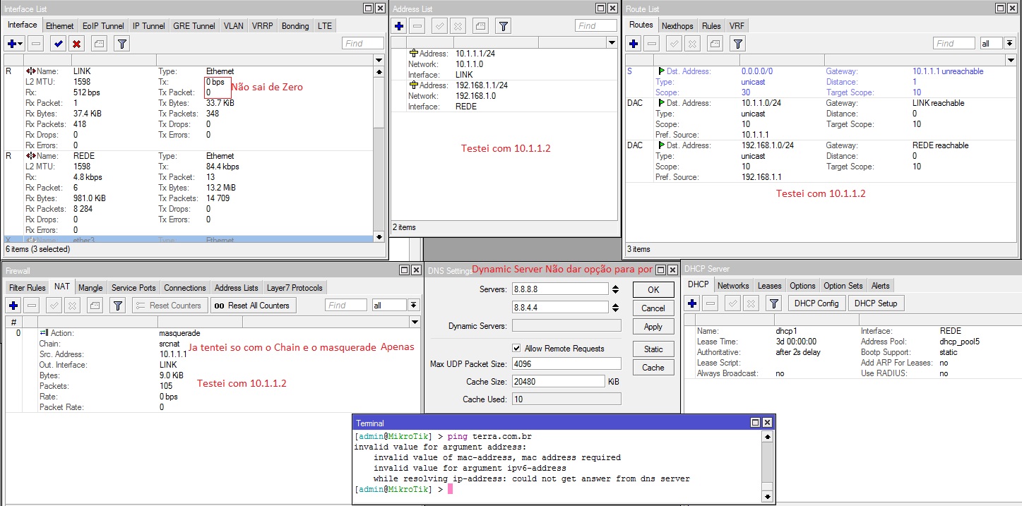

    Pessoal ja assisti muitas aulas,vi alguns tutoriais;Mais não estou conseguindo configurar o mikrotik Ou seja!Colocar internet com modem roteado.Alguém pode me ajudar por favor?Nas Aulas que assisto uns falam uma coisa outros outra,mais até agora não encontrei o problema.Será nessário algumas aulas de rede?"A intenção era aprender sobre redes usando mikrotik"Abaixo tem uma imagem para vocês analisarem e ver se encontra algo que me ajude.
    Routerboard Rb951ui-2hnd Licença Level 4.

    Padrão Re: Não consigo configurar o Mikrotik!
    Qual eh o ip do seu modem que está recebendo a internet?
    Amigo vamos lá:
    Partindo do principio que LINK seja a conexão com o roteador e REDE seja a rede que vai para os clientes faça as seguintes correções.
    1. Em IP > Address corrija a mascara do ip se notar faltou o /24 ou outra, se deixar sem o / o mk assume que é um /32 então ficaria assim: 192.168.88.2/24
    1.1 Ainda em IP Adress troque o IP dos clientes para 10.1.0.1/24 (se quiser deixar o final 2 pode mas será o gateway dos clientes depois)
    2. Amigo qual é o ip do ROTEADOR???? sugiro colocar 192.168.88.1/24
    3. Depois em IP > Route remova aquele gateway coloque 192.168.88.1 "aqui sim sem a barra"
    4. Faltou marcar Alow remote request lá no DNS SETINGS.
    5. Remova as configurações de DHCP e crie de novo.
    OBS:
    Depois que configurar a RB pode pingar qualquer domínio fora de sua rede por exemplo "ping terra.com.br" se responder a conf esta ok.
    Nos clientes se nao funcionar por DCHP tente setar manualmente, ex: ip 10.1.0.10 mask 255.255.255.0 gateway 10.1.0.1 dns 8.8.8.8, se funcionar manual é pq tem erro nas conf do dhcp.
    Corrija e poste os resultados.

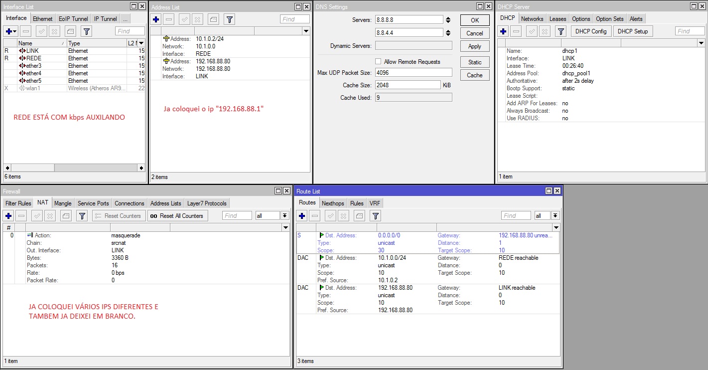

    Da uma olhada ai amigão!
    vamos lá:
    1 - Vc NAO resetou a rb, o ideal e resetar para dar tudo certo.
    2 - Tem que ver se esse cabo que interliga o roteador na rb esta ok , aparece como conectado mas deveria estar trafegando alguns bytes.
    3 - o IP da RB NAO pode ser 10.1.1.1 esse ja esta no roteador, pode ser qualquer um dessa faixa menos este, coloque por EXEMPLO 10.1.1.10 e da RB tente pingar o roteador 10.1.1.1, é obrigado a pingar se não pingar reveja a porta em que esta conectado e o cabo .
    4- a regra do NAT FICA ASSIM
    action = masquerade
    chain=srcnat
    Scr.address = 192.168.1.0/24
    so isso mais nada aqui
    reveja ai.
