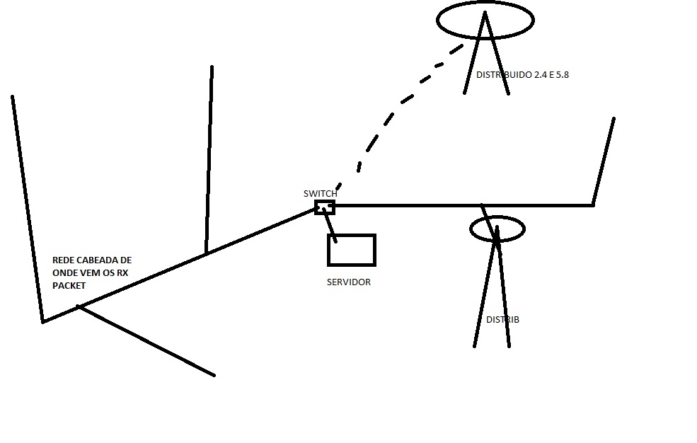

    Lightbulb Ataque de rx packet no meu servidor mikrotik rb 1100ahx2
    Preciso da sua ajuda.
    Minha rede e toda em bridger tenho rede wireless e cabeada
    o ataque de rx packet e na minha rede local na rede cabeada
    ele ataqua e para e depois ataca de novo o dia todo
    o rx packet fica em 20.000mil p/s e minha rede toda parar.
    Pinga alto e muita pecas.
    Algem saber o que e q causa isso e como conserta.
    Obg pela ajuda. Clique na imagem para uma versão maior

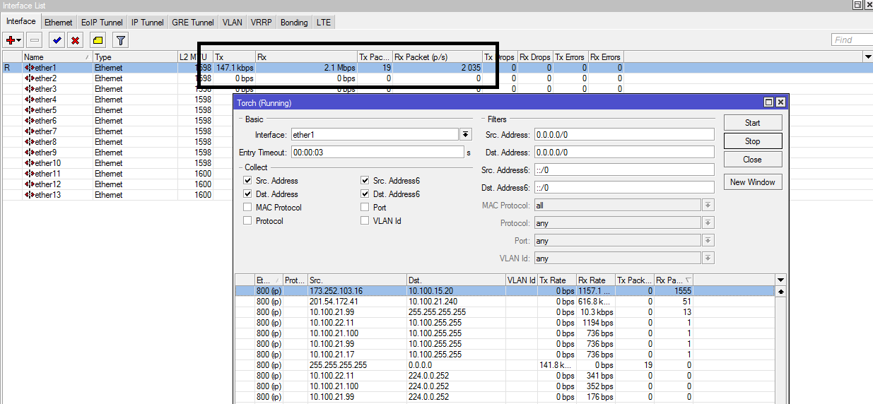

Nome:	         rx pa.png
Visualizações:	280
Tamanho: 	54,8 KB
ID:      	57040 print do rx
    essa rb ta sem passa net por ela e o rx packet ta em 2000 mil

    2000 pacotes é muito pouco !!!! Olha um concentrador aqui
    Nome:      tx_rx.png
Visitas:     458
Tamanho:  2,4 KB
    mas precisa verificar QUAL cliente esta gerando estre trafego ai.. e ver se não é virus ou.. consumo mesmo...

    eu entrei em touch e vie tres ips que eu nao uso na rede e
    SRC: 173.252.103.16 DST: 10.100.15.20
    SRC: 255.255.255.255 DST 0.0.0.0
    SRC: 239.255.255.255
