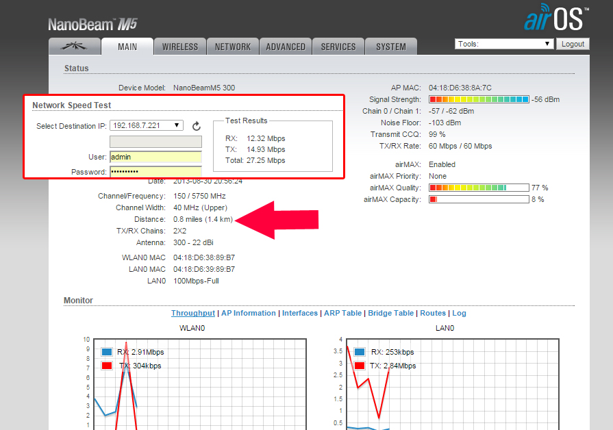

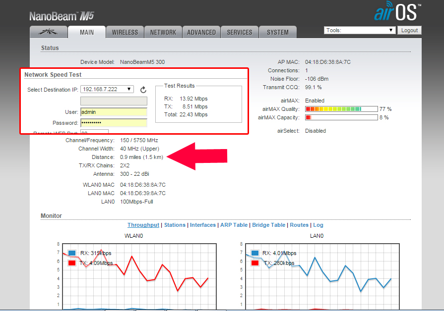

    Lightbulb Não passa banda no PTP - Alguma idéia
    Não passa banda no PTP 1.5 Km
    Largura de banda menor cai o CCQ
    Já troquei equipamentos o resultado é o mesmo
Nome:	         AP.jpg
Visualizações:	337
Tamanho: 	251,1 KB
ID:      	57188 Clique na imagem para uma versão maior
Nome:	         Station.jpg
Visualizações:	297
Tamanho: 	269,3 KB

    Pra ser sincero não vejo como conseguir mais que uns 30Mbps em dararate de 60M. Então ter 27Mbps não é tão ruim pra esse datarate.
    Dá pra testar coisa tipo trocar canal, trocar encriptação, datarate module em alternative, apontar as 2 antenas cerca de 0,5º pra cima, tentar afastar a antena de reflexo traseiro, lateral ou inferior.
    E... quando o airmax capacity está tão baixo seria bom nem usar ele. Como fica sem airmax?
    60M é datarate de MCS9 com gi curto. Testou MCS12 com 20MHz com gi longo? Tenta insistir nisso, tira tudo do auto (canal, potencia, eirp, datarate, ack-timeout 50% maior que o correto ("Distancia") etc) e veja como fica.

    Pois é @rubem, esse AirMAX Capacity do jeito como está é um forte indício de obstrução de visada, por que com esse equipamento a essa distância não deveria ficar assim.

    Vou fazer estes testes pela madrugada e retorno os resultados
    Padrão Re: Não passa banda no PTP - Alguma idéia
    Mudanças
    Largura de Banda = 20MHz e 30MHz
    MCS = 12
    Data Rate Module = Alternative (melhorou muito o airmax)
    Distancia = Travada 50% a mais (era pra fazer isto mesmo?)
    Canal = Busca do melhor canal
    Potência = Tentei diminuir a potência, mas perdi em CCQ
    Uai só e não é que melhorou
