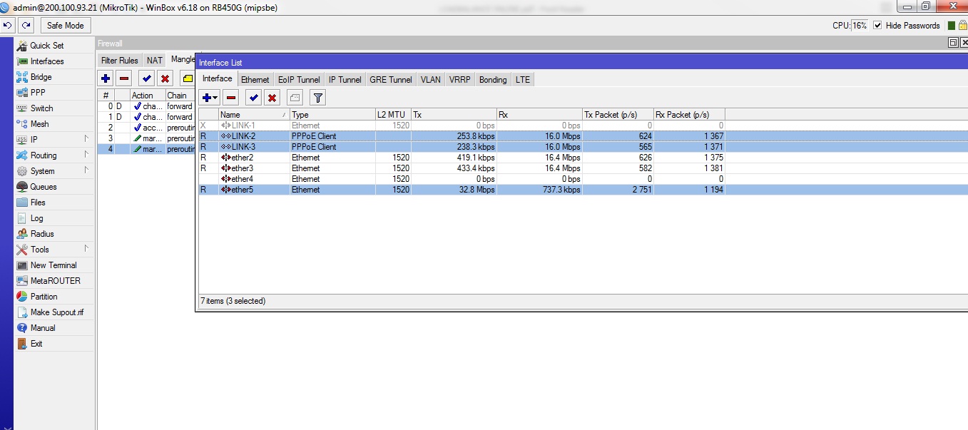

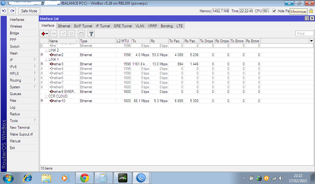

    Boa noite gostaria de saber o pq acontece isso , tenho 2 links 50 megas adsl balanceado mais eles nunca dividem junto os links sempre um bate 100% e o outro ta uns 15 - 20 % ai um fica estrangulado e o outro ta quase sem consumo , tem como eles trabalh​arem iguais só lembrando que tenho clientes com acesso a cameras dvr etc...

    Acredito que o amigo deverá postar aqui as regras do seu balance para o pessoal analisar e ajudar.

    provavelmente esta fazendo marcação de https (443) por isso satura um link

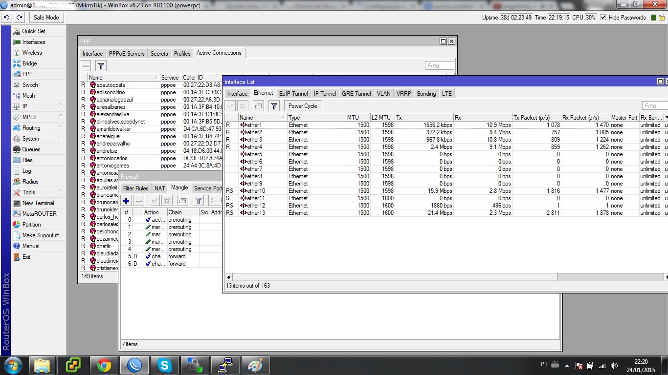

    Padrão Re: balanceamento 2 links
    Olha só como ficaClique na imagem para uma versão maior
