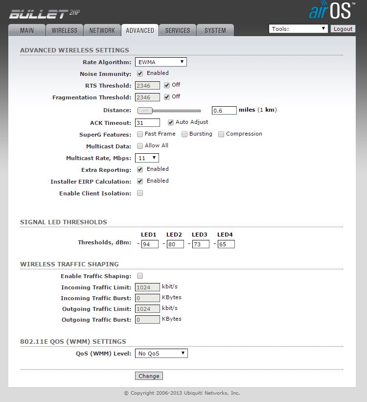

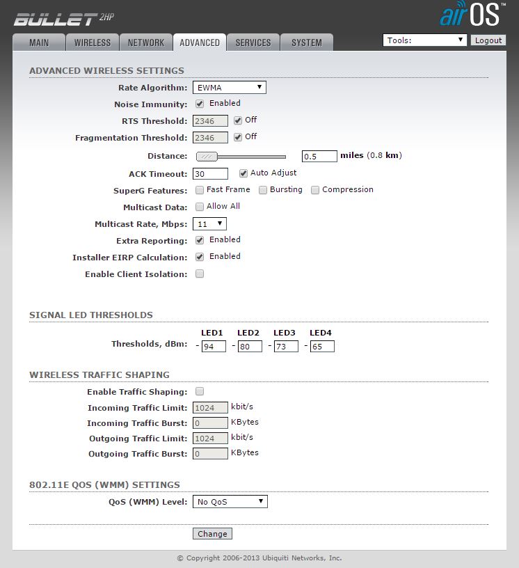

    Sim meu bullet é do antigo, e pelo meu ver ele não estava tão fora de configuração:
    Essa é a configuração que estava nele:
Nome:	         1 antes.JPG
Visualizações:	433
Tamanho: 	79,3 KB
ID:      	57539Clique na imagem para uma versão maior
Nome:	         2 antes.JPG
Visualizações:	351
Tamanho: 	79,9 KB

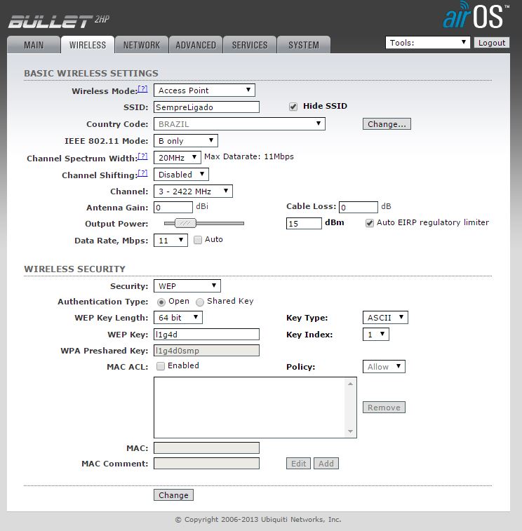

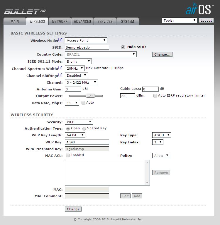

    Agora a configuração que está!
Nome:	         1 agora.JPG
Visualizações:	453
Tamanho: 	81,1 KB
ID:      	57542Clique na imagem para uma versão maior
Nome:	         2 agora.JPG
Visualizações:	439
Tamanho: 	82,0 KB

    Ih, já está em B, já está no modo que daria melhor rendimento.
    Daria pra testar colocar o ack-timeout em 90, e desmarcar o auto-adjust (Senão ele muda sozinho).

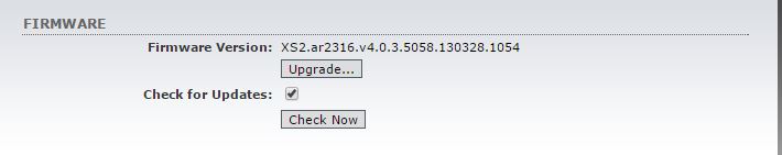

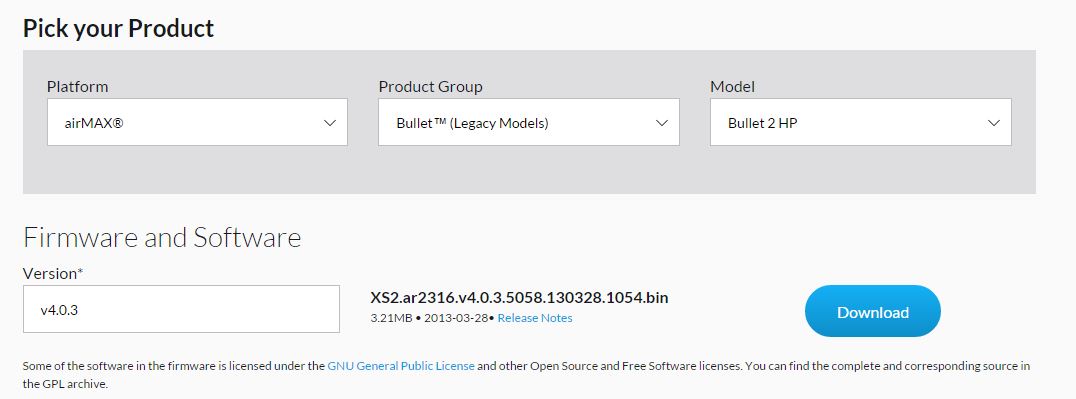

    Olha, andei pesquisando sobre atualização da firmware, e ja está atualizado.

    No entanto mathcardoso vou tentar aumentar a velocidade de transmissão pelo modo B mesmo, ultimo caso eu tento pelo G, porque sua ideia parece boa.
