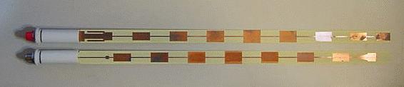

    http://www.lanbowan.com/ANT2400Q11A-DP.htm

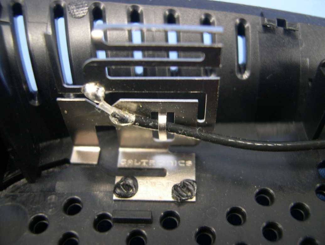

    Se fosse só pelo ganho seria só colocar 2 anteninhas bichadas tipo http://www.aliexpress.com/store/prod...223308005.html , uma na vertical e outra na horizontal, mas isso não presta nem dentro de casa, colinear típico de antena omni é coisa dos anos 30, todo mundo sabe como fazer, não é nem questão de copiar, qualquer chines faz antena desse tipo. Já pra ter qualidade precisa partir pra outras antenas, quem procura qualidade, tipo a Cisco, tem usado mais antenas internas não pra economizar conector (Na verdade fica mais complicado, tem que manofaturar a montagem, encaixar antena em placa, testar, é mais complexo do que soldar por insersora um jack SMA), tipo:
Nome:	         wrt610n3.jpg
Visualizações:	1324
Tamanho: 	99,7 KB
    OLha o trabalho que dá montar isso, passando fio pelo meio, depois soldando, e depois prendendo manualmente na carcaça plastica:

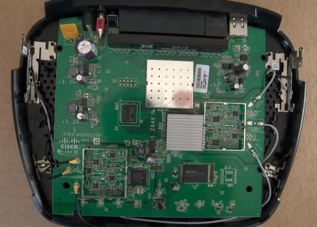

Nome:	         Linksys_WRT320_v1.0_FCCk.jpg
Visualizações:	290
Tamanho: 	117,5 KB
    Esse tipo de manofatura é uma das coisas que faz o roteador custar R$ 300 ou 400 enquanto um basicão com conector SMA custa R$ 150.
    Mas isso tem ganho limitado, não tem a VSWR gigante/péssima das omni fininhas SMA mas o ganho é baixo, os Picostation, Omnitik e Unifi tem antena de baixo ganho mais ou menos por isso, fazer elemento de altíssimo desempenho com ganho baixo tipo 3 a 6dBi é tranquilo, mas pra aumentar o ganho teria que fazer algo grande e caro, tipo:

    Não tem muito como fugir, uma omni de uns 12dBi pra ter qualidade tem que custar bem caro, seja impressa, seja uma colinear com uma capa slotada ao redor (Imagino que EMCTest seja boa, ver desempenho só ví de Pluton, mas não sei se uma delas ainda fabrica, eram caaaaaaaaras). O jeito de ficar abaixo de uns R$ 500 é usar omni comum, Aquario ou Oiwtech, com elemento colinear comum, gastar uns R$ 100 a mais numa L-com não sei se faz diferença em 3Km. O problema não é a antena, cada produto tem sua finalidade, o problema é esperar 3Mbps em 3Km com 10 clientes conectados numa omni dessa, acho que conseguiria se fossem 300m e 2Mbps por cliente conectado (Mas ai um Unifi ou Picostation também daria conta).
