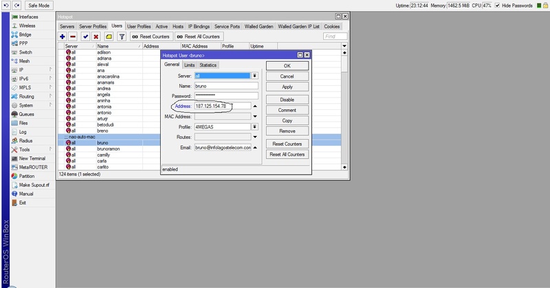

    Se caso você usa Hotspot siga essa aqui
    no SERVIDOR MK vai em IP -> HOTSPOT -> USER e clica duas vezes no usuário do cliente e adiciona o ip em ADDRESS:

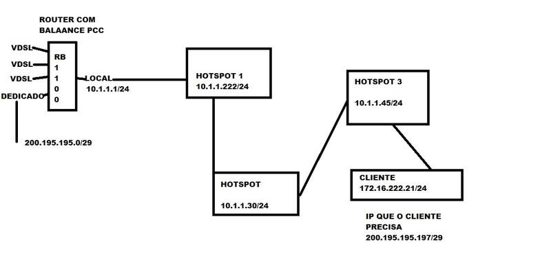

    OPa este é meu esquema da rede.
Nome:	         ESQUEMA DA REDE.jpg
Visualizações:	429
Tamanho: 	18,4 KB
    tentei da forma que vc fez mas nao deu certo, tem alguma outra forma de fazer ou esta ai não se aplica no meu caso??
