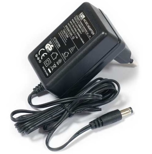

    Boa tarde rubem, o adaptador poe que falo é o original do groove 52 hpn, ela vai de 9 a 24 volts... E tenho a fonte original do roteador sim, e também tenho a fonte original do próprio groove.

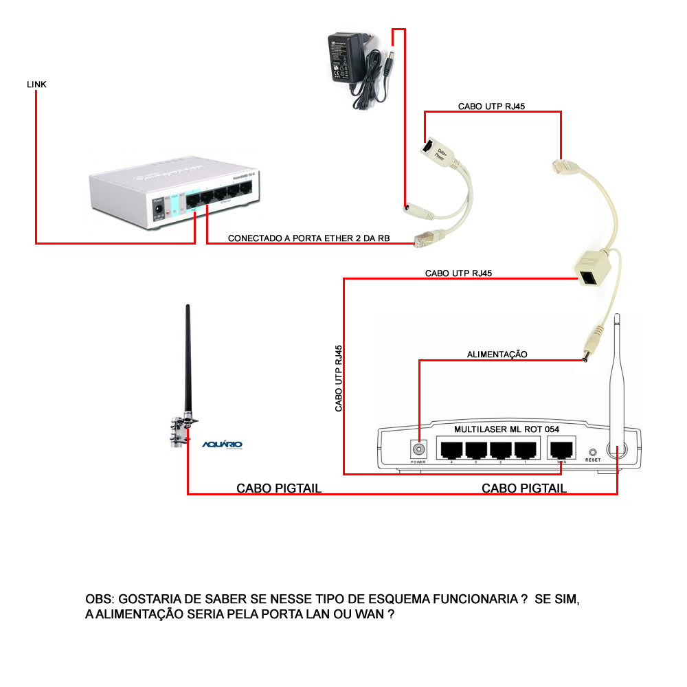

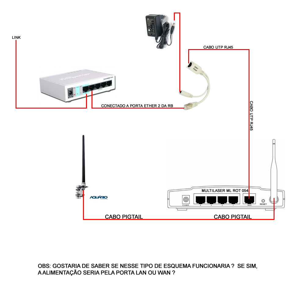

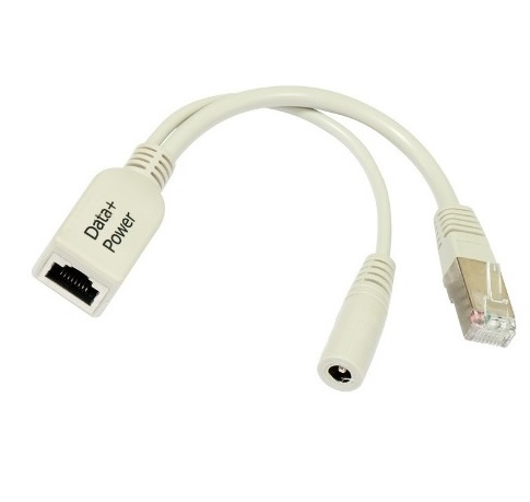

    Só queria saber se com esse adaptador poe ( groove 52hpn ) + fonte original 9 volts do roteador ... Precisaria então do splitter, onde poderia usar o plug macho p4 para fazer funcionar o que preciso ?
    Pois não tenho tempo para comprar esse splitter pela net, nem sei se consigo aqui nas eletronicas ou lojas de informática aqui na cidade.
    Mostro abaixo os exemplos possíveis acredito para esse roteador. Gostaria de saber qual funcionaria ?

    Você poderia usar esse injetor POE do Groove sem problemas.
    Mas esse roteador (E acho que nenhum da Multilaser) aceita alimentação via POE, você precisaria um Splitter, como a 2ª imagem que postou.

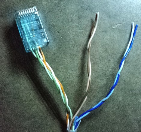

    Sem splitter daria pra fazer gambiarra. Se você crimpar no padrão TIA568 que passei o link antes, no par de fios AZUL você terá o positivo, e no par marro terá o negativo, aí seria só soldar isso num plug P4 (Conector macho pra plugar no roteador).
    Separa e plug o par verde e o laranja assim:
Nome:	         DSC00343.JPG
Visualizações:	440
Tamanho: 	71,1 KB
    Sobrou o marrom com negativo, e o azul com positivo.

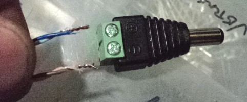

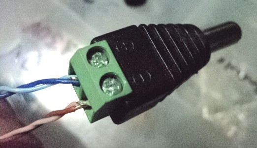

    Pode descascar a ponta e usar plug P4 de CFTV desse:
Nome:	         DSC00347.JPG
Visualizações:	301
Tamanho: 	27,2 KB
    É só parafusar e pronto:
Nome:	         DSC00348.JPG
Visualizações:	354
Tamanho: 	40,4 KB

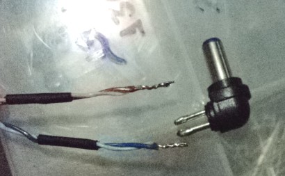

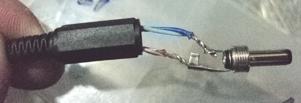

    Ou pode procurar no comercio local um plug P4, a Multilaser provavelmente usa o comunzão de 5,5mm for fura, com furo de 2,1mm. Solda ele nos fios assim:
Nome:	         DSC00350.JPG
Visualizações:	387
Tamanho: 	34,2 KB

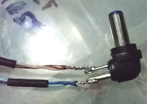

    Se tiver plug P4 daquelas fontes universais de notebook também serve:
Nome:	         DSC00351.JPG
Visualizações:	464
Tamanho: 	27,0 KB
    É só soldar:
Nome:	         DSC00352.JPG
Visualizações:	303
Tamanho: 	38,5 KB

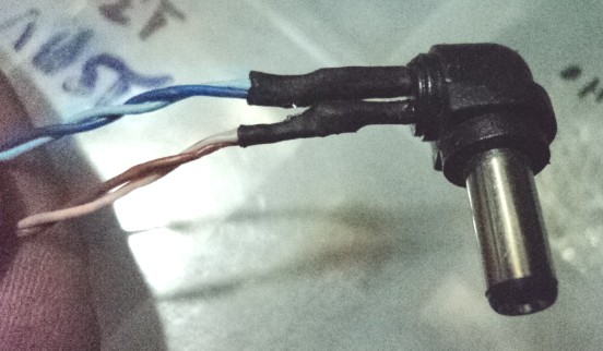

    Pra ficarem isolados sem risco põe uns tubetes de termoretratil, vende por metro, o de 2mm serve pra esse caso:
    http://www.eletrodex.com.br/espaguet...eto-metro.html
    Por mais barato e útil que seja nem sempre tem a venda.
    Depois de aquecer o termo-retratil fica mais bonitinho:
Nome:	         DSC00353.JPG
Visualizações:	388
Tamanho: 	45,7 KB
