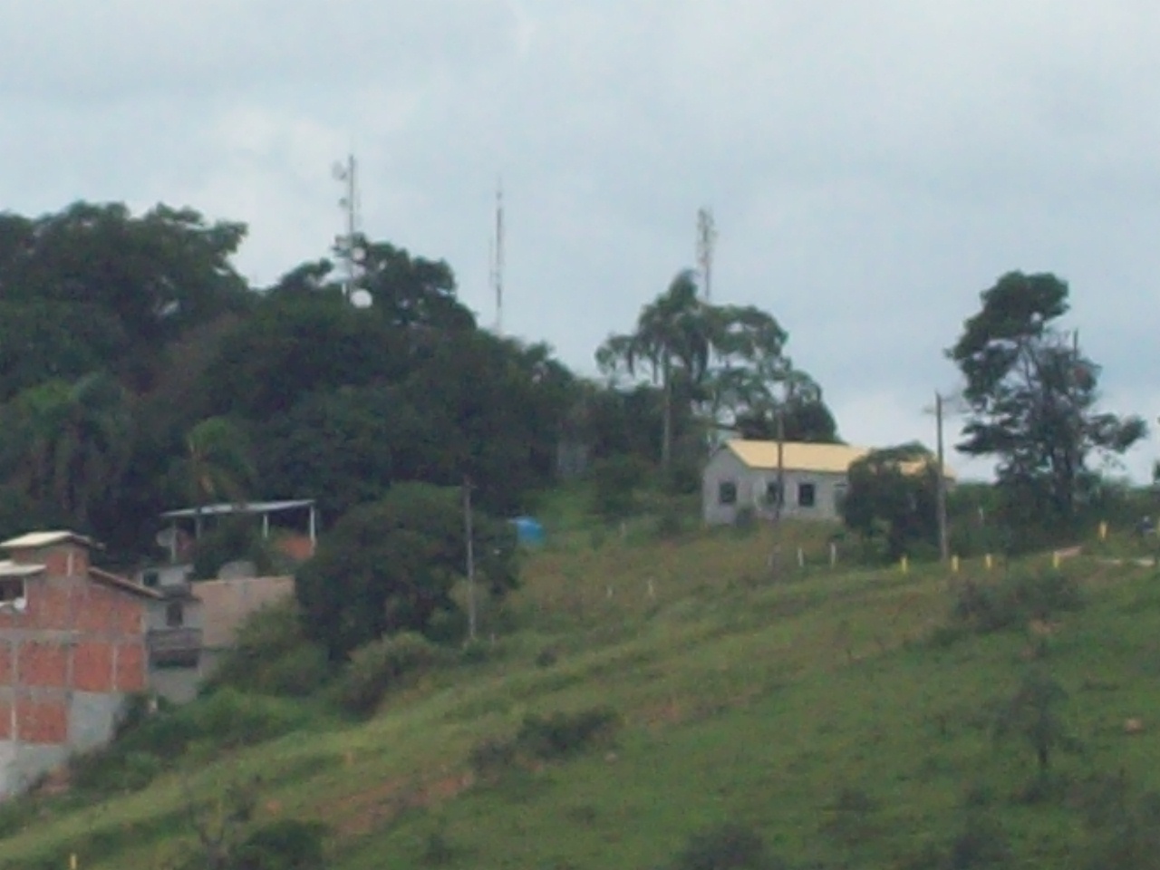

    Esse seria o local ... ficará mais ou menos ao lado da primeira da direita para esquerda .Essa ai tem 10m .

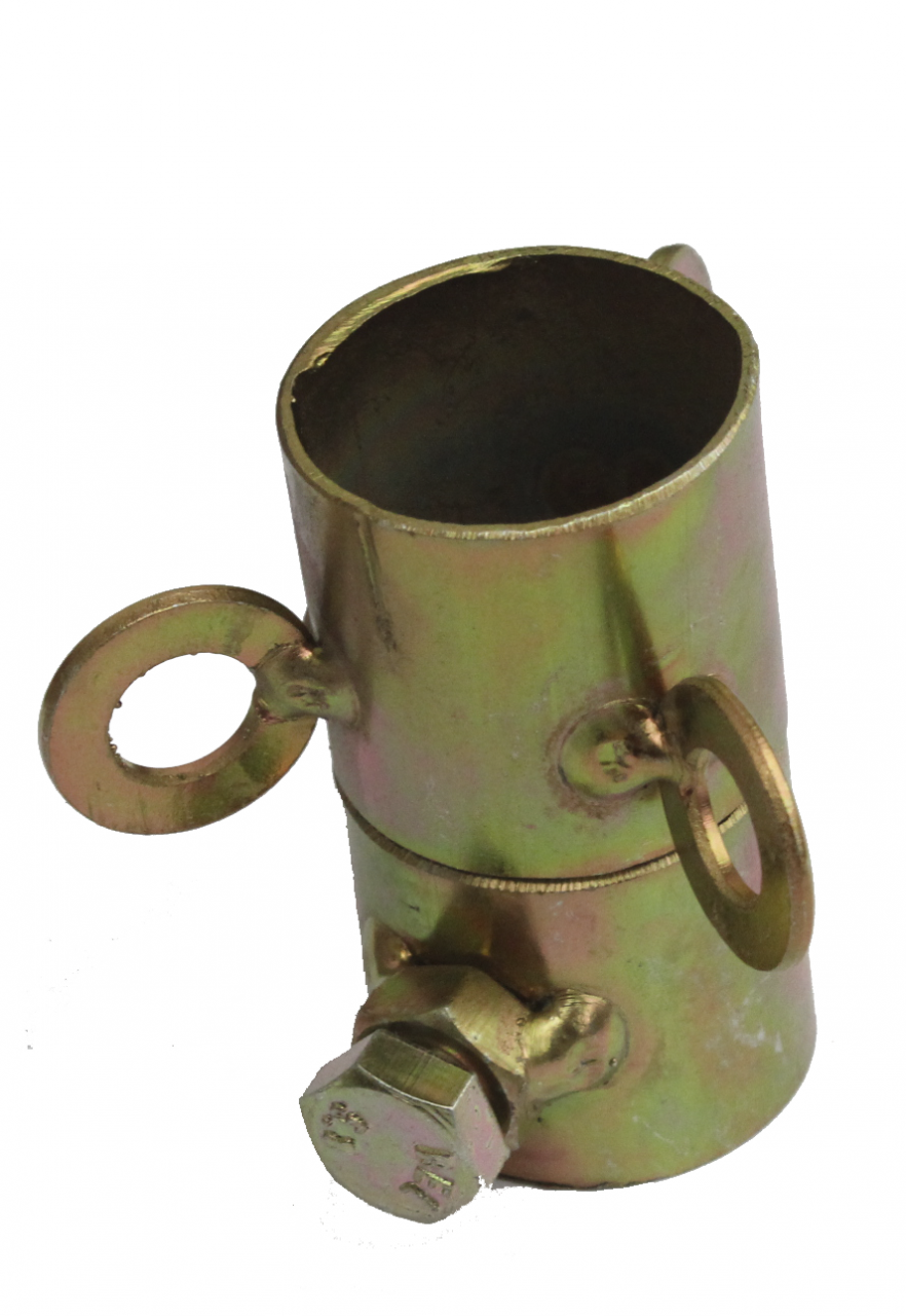

    Sobre como prender estaio no cano, coloca um par de arruelas de aço, dá um pingo de solda eletrica ou mig em cada, recomendo 3 estaios (4 atrapalham mais que ajudam) então seriam por precaução 6 arruelas, coloca digamos 60cm abaixo do topo pros estaios não atrapalharem as antenas. Algo assim:
Nome:	         Conjunto_de_Base_e_Estrila__49681_zoom.png
Visualizações:	513
Tamanho: 	826,2 KB
    Acredite, um pingo de solda numa arruela dessa aguenta tração grande, uma pessoa gorda pulando pra tentar arrebentar não solta, não subestime o poder da arruela
    Se a intenção for girar o cano depois (Pra alinhar PTP, talvez), faz como na imagem acima, um 2 partes, a parte de cima um cano mais grosso pra girar, e a parte de baixo é pra parafusar na altura que quiser. Pra não girar tem que prender de algum modo em baixo depois.
    É fundamental prender direito no chão a parte de baixo, qualquer coisa serve (Até com parafuso 8mm no concreto, qualquer coisa), só não pode deixar apenas apoiado sobre uma superfície, pra coisa baixa tipo 2 ou 3 já dá problema, imagina mais alto.
    Eu só acho fino um tubo 1". Eu sempre limite 1" a 4m, acima disso só com tubo de 1 e 1/2", diminuindo a espessura da chapa mas aumentando o diametro a resistencia geral aumenta.
