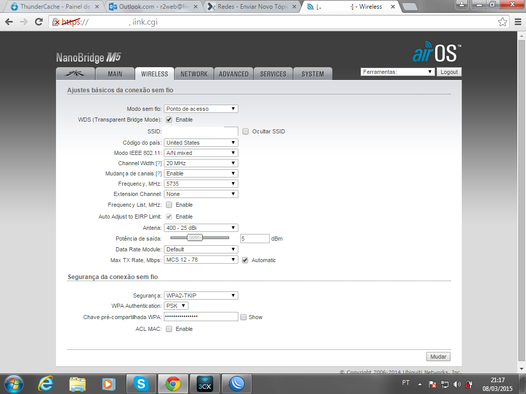

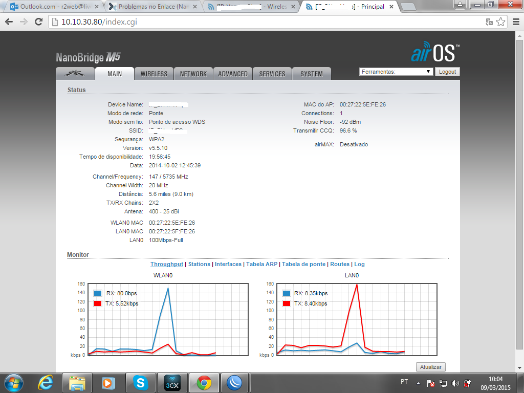

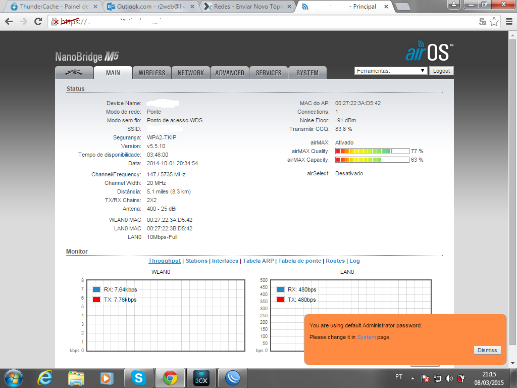

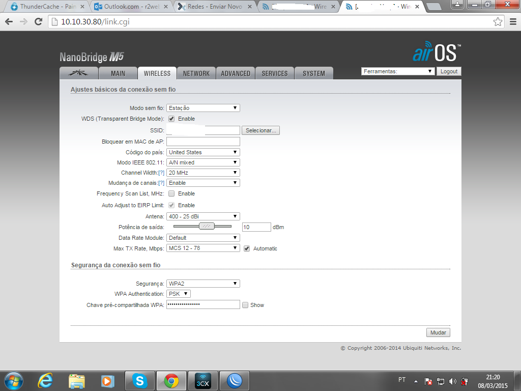

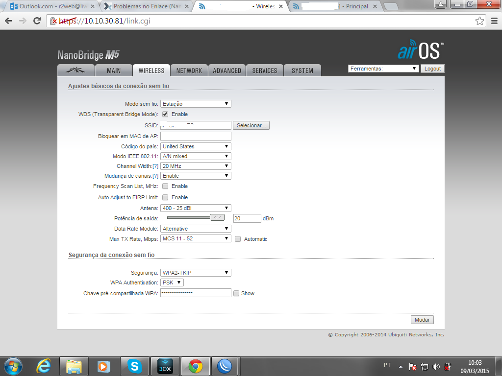

    Prezados amigos e colegas do Under Linux !!! venho a traves do fórum solicitar a ajuda de todos senhores e senhoritas , a uma semana atras fechei um ptp com um par de nanobridge25 com distancia de 8.300km Sinal bom ccq relevável , chegamos a 94.4% de ccq ping 1ms de uma ponta para a outra .. porem ''não passa banda '' 0.12M passa só isso e o ccq baixa de 87% para ate 37% ... ja troquei canal , baixei potencia para 1db , ja inverti o Ap pra clientes e virse e versas ,ativei airmax e tesativei , coloquei 40Mghz , 20 e nada .. nesse Pop tenho tbm uma NsM5 que tbm ta dando o mesmo problema quando vai passar banda ccq cai e o station tbm cai ... porem essa nanom5 não faz ptp é somente um painel para um cliente ...segue prints em anexo .Clique na imagem para uma versão maior

    Pode ser interferencia. Mas faz uma coisa. Na aba Advanced ativa a opçao Install EIRP. ae vai na aba Wireless e desmarca a opçao Auto Adjust to EIRP Limit, seta a potencia manual e vai testando, aguarda um 5 minutos sempre que fizer uma alteraçao, pq a vezes o ccq e as vezes ele ta alto e baixa. No Data Rate Module usa ALTERNATIVE.
    Outra coisa, na antena AP ta com 10Mb a LAN. Pq isso? cabeamento ta certo? Antena pode estar com defeito tambem. Perdendo sinal, energia nao chega certo, qual distancia do cabo de rede?

    Na segunda imagem está 10Mb a rede cabeada. Testa ela em bancada para ver oq é. Use sempre fonte original. Se for muito grande o cabo de rede que alimenta troca a fonte de 24v 0,5a por uma de 24v 1a. Pode usar sim, se melhorar todos ganham mais qualidade.
    Só nao abuse da potencia, nem sempre sinal forte é sinal com qualidade. Coloca no maximo e vai abaixando. Tem as leis da anatel, da uma lida sobre a soma de potencia da antena com a do transmissor. CCQ é um indicador de qualidade do link. Para essa distancia era pra estar a 100%. Nunca deixe ele abaixo de 90%. Note que as duas antenas recebem e enviam, entao elas tem cada uma seu CCQ. Outra coisa no Max TX Rate deixe um MCS fixo, desmarque o automatico e va testando, nesse nivel de sinal vai funciona o MCS11 pra baixo, faça isso nas duas antenas, as vezes em um lado fica um MCS e no outro lado, outro MCS. Certamente a antena que ta de AP fica igual ou maior. A que altura estao essas antenas? Ta ruim o sinal, viu se a zona fresnel naop está obstruida?

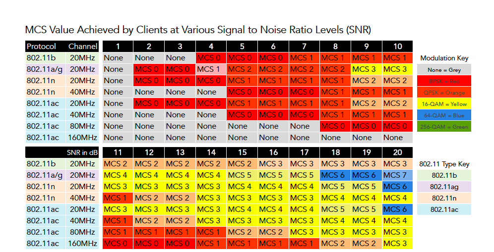

    Seu ruído está em -90, eu acho bem alto. Com sinal em -76 você tem 14dB de SNR, e um datarate na casa dos 50Mbps já precisa SNR de 20dB, que dirá 78M!
    Desmarca o auto adjust to EIRP limit e testa denovo as potencias, começa com 15dBm, mas coloca ambos em MCS10 pra começar o teste. Eu também fixaria o ack-timeout (Distance, na aba advanced) em 9Km pra testar.
    Canal de 40MHz precisa sinal mais alto que 20MHz, então comece tentando estabilidade com 20. Lembra que precisa SNR alto pra datarates altos, com ruído em -90 fica complicado usar datarate alto.
    Você vai encontrar muitas tabelas sobre o SNR mínimo requerido pra cada datarate, mas nenhum vai falar que fica bom um SNR de apenas uns 16dB pra datarate na casa dos 78M em 5GHz.
    2 tabelas:

    Em ambiente com poluição variável é bom colocar uns 2 ou 3dB a mais. Ou seja, talvez nem em MCS10 você consiga algo que presta.

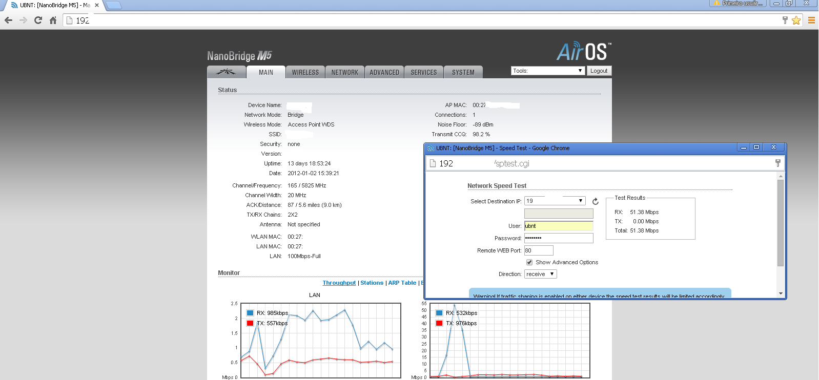

    O meu amigo Silas era pra isso que estava me chamando no skype meu brother, hj anoite agente resolvi esse problema ai blz, esses dias tava foda aqui hj to mais tranquilo... mas de cara na configuracao, vc abaixou MCS pra ficar mais estavel mas nao desmarcou o automatico e realmente tem que olhar pq essa lan ta dando 10mbps se ficar nessa nao vai passar banda com certeza, como ta ack timeout ? Se estiver em auto adjust a essa distancia com nanob 25 em sua cidade que é poluida com forca para 5.8ghz é PEDRA, tenho um enlace parecido aqui com nanob 25 da uma olhada: 9km com fresnel muito obstruido e nessa cidade ai 5.8ghz ta F..DA viu ...

    Me chama mais anoite depois das 7 que resolvemos ai, se seu enlace estiver todo desobstruido tem que passar uns 50MB pelo menos blz. RF é com nois meu brother hehehe...

    O cabo é 100% cobre e tem duas capas , alem da capa azul molenga temos uma capa por cima preta muito forte ... ajuda bem na proteção ... lembrado a todos que minhas nanos são abertas (sem radome ) ..Fala meu Brother Douglas (speed Pc) lhe aguardo a noite meu caro amigo !!! obrigado a todos que estão postando algo no topico agora esta ajudando melhor .. porem tem o problema dos 10M da lan que ainda não sei oque pode ser ( rabicho de sxt pode tar ruim ou ate mesmo a lan da nano ) segue fotos de melhorias graças ao senhores Clique na imagem para uma versão maior
