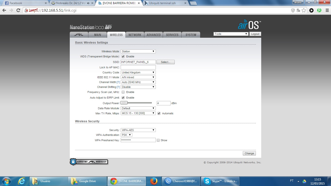

    AMIGO A ANTENA É AIRGRID FIRMIWARE É XM.v5.5.8
    SOBRE O PAIS TA UNITED KINGDOM ELE TRAVA O CANAL
    MAIS QUANDO ACESSO PELO SSH TERMINAL VEJO O CODIGO DE PAIS ALTERO MAIS NÃO SALVA PELO TERMINAL SSH
Nome:	         antena.jpg
Visualizações:	262
Tamanho: 	156,2 KB
