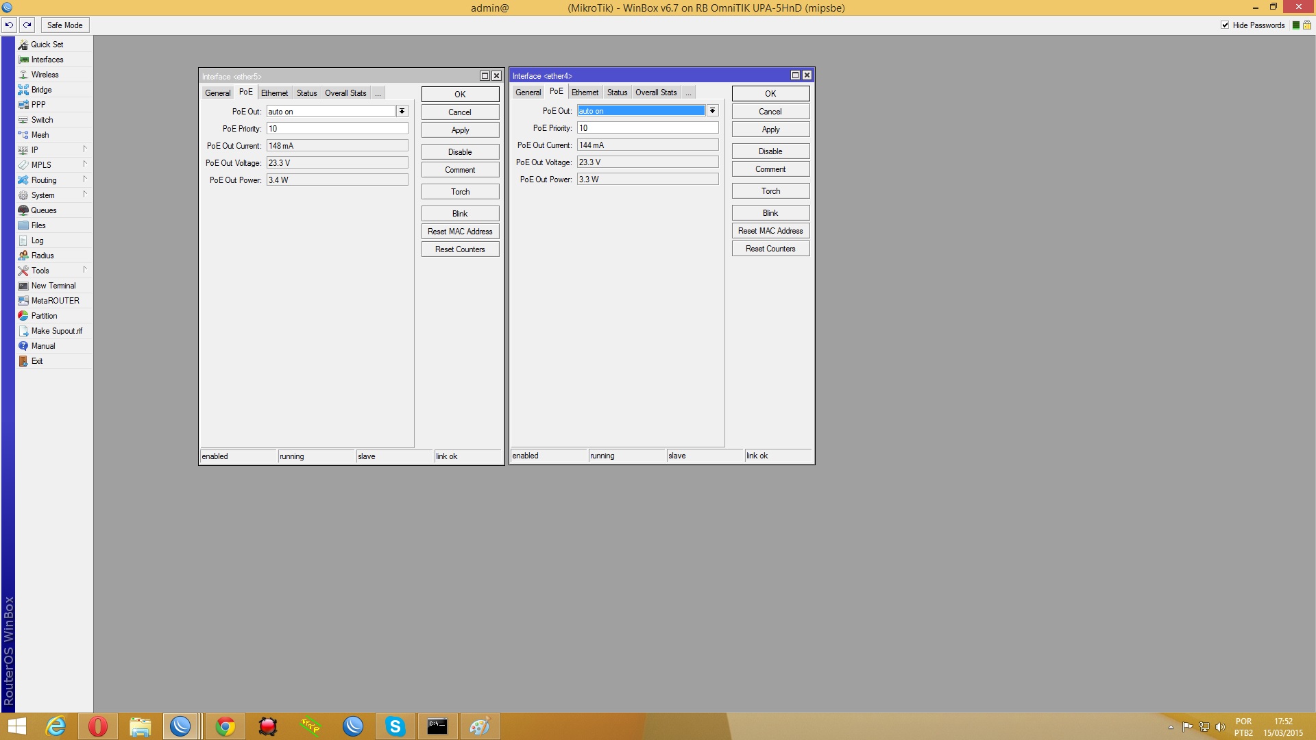

    Padrão Re: Ominitik upa alimentando outros radios via porta poe
    media de consumo mostrada na aba poe da ominitik-upa porta 5 argridm5 cabo blindado de aproximadamente 2 metros na porta 4 nanostation m5 com cabo blindado de aproximadamente 1 metro, bastante sobra na fonte, irei adicionar mais 2 radios nanosationm5
    e caso as vezes falte porta pode usar a segunda porta de um nanostation e habilitar o
    POE Passthrough,
    apesar que eu tenho medo dessa função no nanostationm5 pois ja deu problema em 2 nanostation m5 com essa função quando coloquei para alimentar um bullet, o bullet assassino mato 2 nanom5 nessa função.

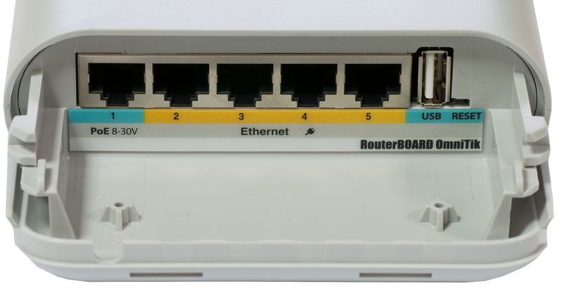

    Então a versao que vc tem e das ominitik mais antiga que não tem poe nas outras portas, as que tem poe tem uma faixa amarela como essa.
Nome:	         786_l.jpg
Visualizações:	337
Tamanho: 	30,9 KB

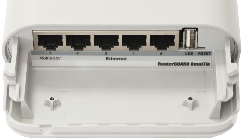

    a versão sem o põe e assim
Nome:	         784_l.jpg
Visualizações:	285
Tamanho: 	28,6 KB
