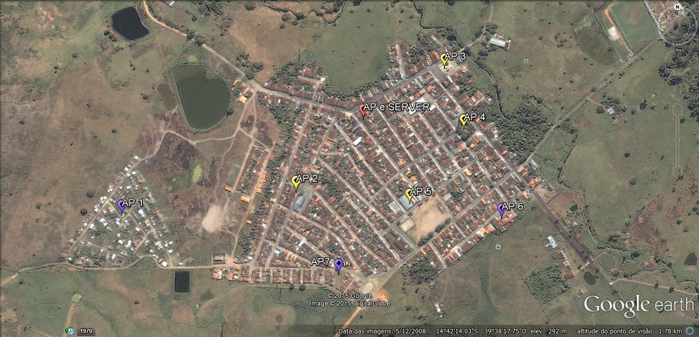

    Rindo litros aqui, obrigado SantiagoMG e Fcnetwork, mas assim, em reunião calculei u numero do publico, e cheguei a estourado 400 hosts simultâneos, se aplica a hr 493ha L5 pois n vai ser sempre assim, os 400 simultâneos em eventos públicos, com diversos pontos, e a banda eu to lutando para ter 10 full, = 10mbp/s dividindo man, d sim, tranquilo, já dei manutenção ao projeto do governo cidades Digitais, e lá eles estavam com 10 megas asdl com taxa de 1 mbp/s com mais de 300 pessoas, eu to com 5x mais que eles, negociando 10x, man dá sim, so é para acesso gratuito, com block de videos downloads e torrents... mas vlw muito quias AP's vocês me recomendam ?
    Planta da cidade, AMARELOS te visada ROXO ainda n sei mas acho que consigo conetar com loco m2.
Nome:	         Planta rede.jpg
Visualizações:	249
Tamanho: 	189,7 KB

    Boa tarde galera, Vocês viram a planta da rede logo acima ? Jorgilson não me deram limite, me pediram para fazer o projeto, creio eu que R$4.000 com mão de obra, e Kleber realmente estou pensando em usar Unifi UAP mimi 2.4ghz Outdoor. Estou em muito duvida, cidade pequena, de 5.000 habitantes, logo não terá tantos acessos simultâneos, por isso limite de 500 em pico. estou com duvidar.
    Esquema:
    1-Microtik apenas uma para controlar toda a rede
    2-Roteador junto com a omini para os pontos se conectarem ao microtik
    3-Unifi UAP mimi 2.4ghz Outdoor cenectador a omini microtik
    4- loco 2 para conectar com omini do serve e passar para a Unifi outdoor.
    Correções, sugestões são bem vindas, sou recém formado.

    Cara , faz a estrutura entre os aps em 5.8Ghz, pode ser uma omnitik 5.8 e Sxt lite5 como cliente.
    E em cada local Uma ou mais Unifi outdoor 2.4Ghz.

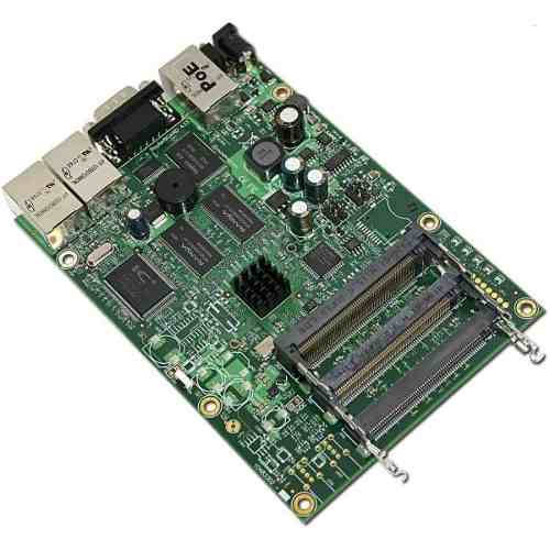

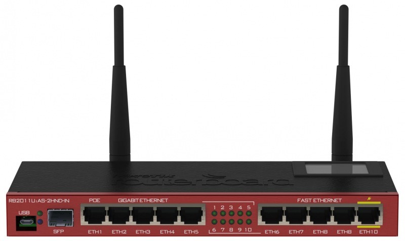

    Até pensei viu Fcnetwork, mas e mk nivel 4 no máximo 200 clientes, poderia ser a RB 2011 uias 2hnd 128mb de 1000 mw nivel 5. mas a rb 433ha ela é novel 5 com um cartão mini pci de 600mw a 5.8ghz e uma antena ominia bidimensional e uso as roket m5 para operar em modo bridge Em resumo toda a conexão tem que passar pelo microtik, para visualizar a pagina da prefeitura e depois liberar o acesso a internet.
    http://produto.mercadolivre.com.br/M...8mb-1000mw-_JM
Nome:	         mikrotik-routerboard-rb2011uias-2hnd-in-nivel-5-128mb-1000mw-18736-MLB6957150065_092014-F.jpg
Visualizações:	130
Tamanho: 	47,5 KB
    http://produto.mercadolivre.com.br/M...-rb-433-ah-_JM
Nome:	         mikrotik-routerboard-rb433ah-licenca-nivel-5-rb-433-ah-22596-MLB20233047190_012015-O.jpg
Visualizações:	184
Tamanho: 	22,8 KB

    Que 433 o que.....
    Pelo menos a 1100ahx2 para gerenciar tudo, a omnitik so pra operar em bridge em 5.8 ( a distancia pela imagem eh curta entre todos os pontos certo?), mandando o sinal para as SXT, e depois as Unifis atendendo os clientes em 2.4Ghz.
