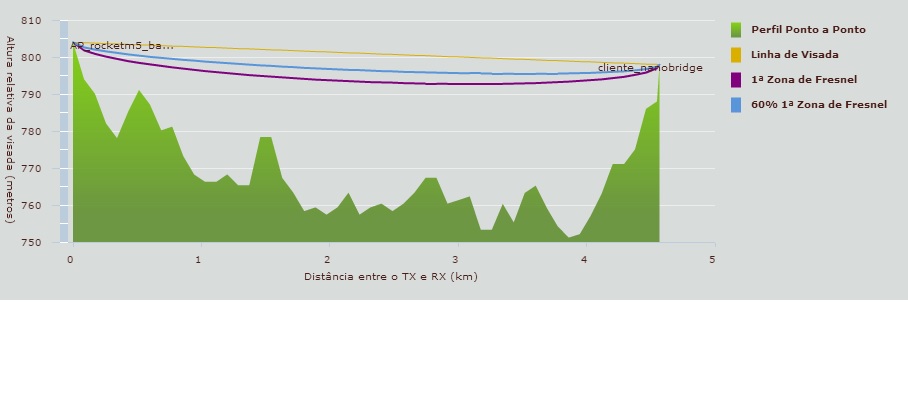

    Srs sou novo no fórum estou começando um provedor com o seguinte conjunto
    Rocket m5
    Basestation 16dBi 120º AM-5G16-120
    RB450G
    Neste AP quero atender clientes multipontos e um ponto especifico de 4.5 KM com uma nano bridge (NanoBridge) 5.8Ghz NBE-M5-300 22dBi
    Pergunta consigo enlace com uma base station 16dBi 120º AM-5G16-120 + Rocket M5 com nano bridge (NanoBridge) 5.8Ghz NBE-M5-300 22dBi no cliente de 4.5 KM ?
Nome:	         link02.jpg

    Se a zona de fresnel (Linhas azul e roxa) está realmente tão limpa, dá sim.
    Mas como a antena A parece apenas uns 15m cima do solo vai ter que ver com binóculo ou testar, porque arvore de muito mais de 15m existe aos montes, e arvore não aparece em mapa de relevo, além de crescer 1 ou 2m por ano dependendo do caso. E se a arvore não atrapalha a visada ela pode atrapalhar a zona de fresnel, isso não tem como nenhum software ver, só com os olhos mesmo (Com binóculo).
