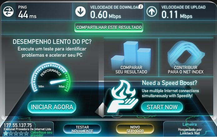

    Essa é a qualidade da minha internet a rádio de 5MB/s no horário de picoClique na imagem para uma versão maior
Nome:	         Velocidade.jpg
Visualizações:	431
Tamanho: 	120,7 KB

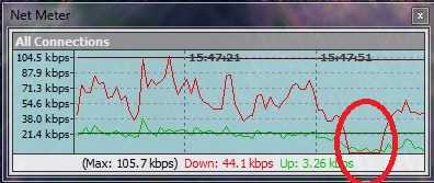

    Isso é o que acontece quando eu estou jogando:
Nome:	         Perda de conexão.jpg
Visualizações:	375
Tamanho: 	35,1 KB
    Padrão Re: Por que internet a rádio é tão ruim?
    Citação Postado originalmente por Kalius Ver Post
Visualizações:	431
Tamanho: 	120,7 KB
    Deu para ver que não é problema com latencia tão alta.
    Noutros horários a coisa melhora bem mais?
    Tracert feito externamente para seu IP.
    São 5 Saltos internamente na rede de seu ISP. isso eleva a lantencia, veja do salto do IP 10.255.253.66 para o final 70 a latencia se eleva em quase 50Ms oque caracteriza que está saturado ai.
    Mostra esse tópico a seu provedor para ele dar aqui sua versão.
    Abraço
    VC paga quanto nesse seu plano? já joguei com 600k de dow e up não tive problemas não, agora o UP ai tá baixo de mas, pede um link dedicado ao seu provedor pra ver o que ele vai lhe dizer.
    Opa! me desculpem não é a latencia mas sim o ping.
