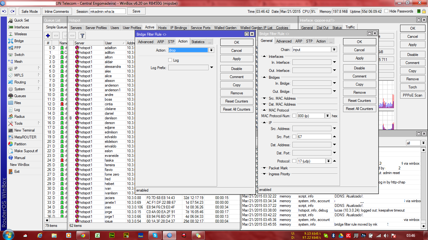

    Bridge nas portas de saída para os clientes dropando a porta 67, funciona que é uma beleza, pesquise sobre, implemente e viva tranquilo, obs: descarta esse povo que fala mal de hotspot, muita gente não soube configurar para funcionar corretamente e fica falando mal do mesmo, abraço e sucesso.Clique na imagem para uma versão maior
