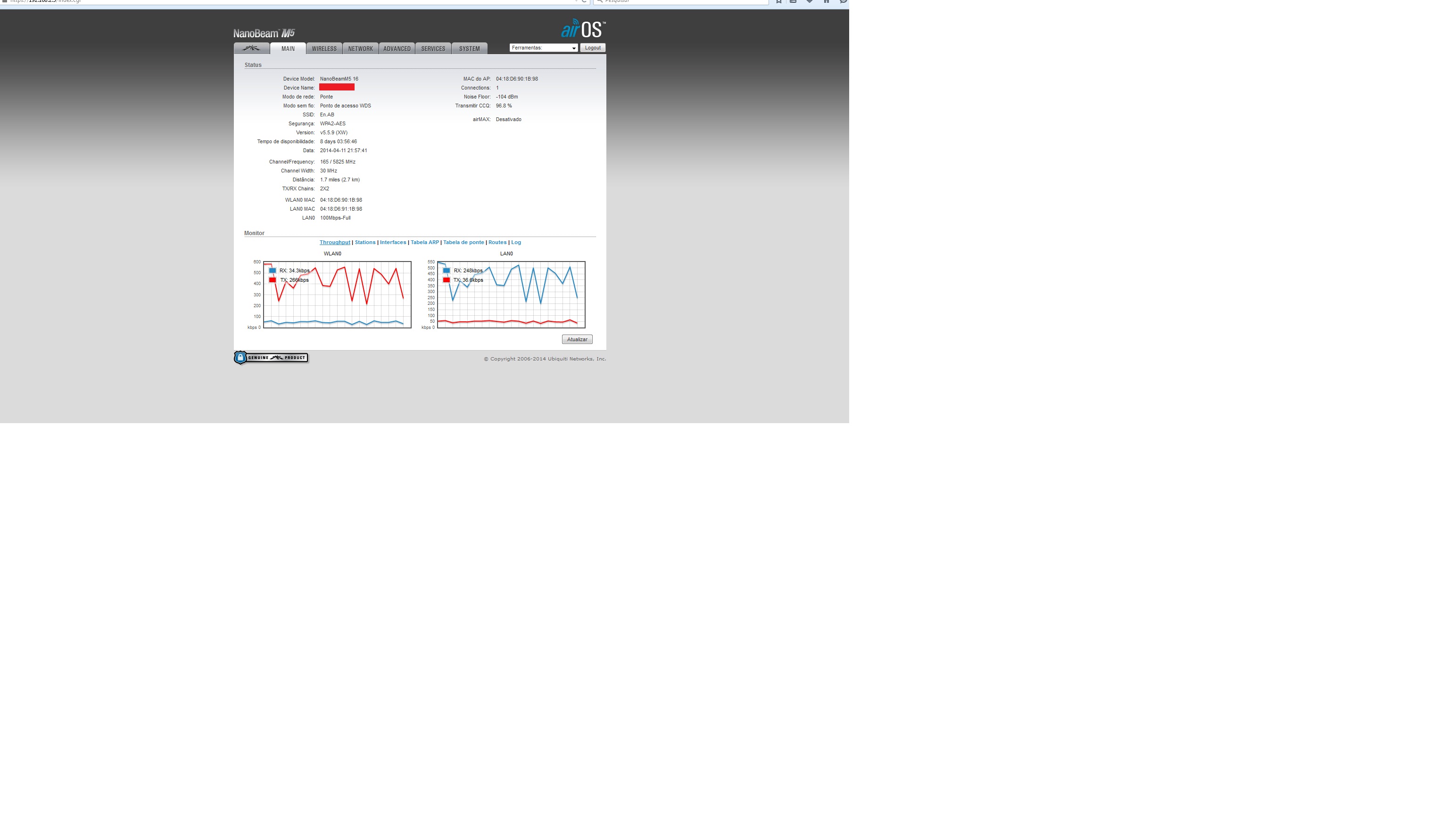

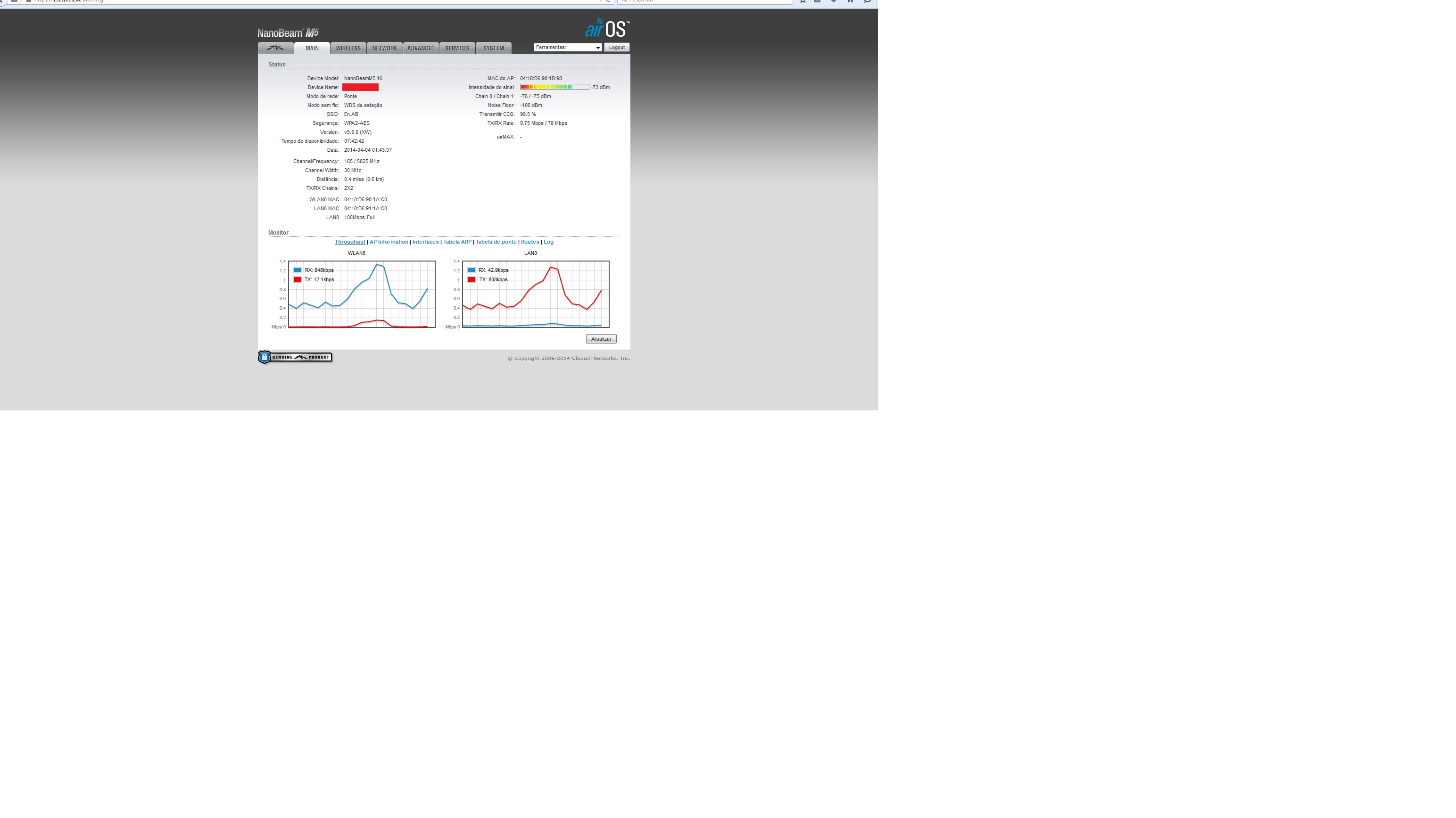

    Padrão Enlace
    Gostaria de saber dos amigos se tem como melhora esse enlace.Clique na imagem para uma versão maior
Nome:	         enlace_imag1.jpg
Visualizações:	364
Tamanho: 	244,2 KB
ID:      	57975Clique na imagem para uma versão maior
Nome:	         enlace_imag2.jpg
Visualizações:	363
Tamanho: 	244,7 KB
    Padrão Re: Enlace
    Qual a distância, qual as coordenadas, tem alguma barreira próxima a passagem do enlace?
    Padrão Re: Enlace
    Distância do enlace de 1,5km,visada com barreira,uma árvore e uma rede elétrica,estou subindo os dois lados do enlace pra ver se melhora a visada,banda real está em menos 2M,e não estável.
    Padrão Re: Enlace
    @MichelGoulart os poste da rede elétrica está mais alto que sua torre? Árvore cresci sabia? rsrs Mesmo vc elevando as torres o fresnel vai está obstruído por conta do campo eletromagneto, espelho d'água, etc... tudo isso é obstrução física.

    Padrão Re: Enlace
    @wld.net1 o nível só posto está paralelo as antenas,subindo mas uns 2 metros sai da reta da linha elétrica,agora a respeito das árvores crescem msm,rsrsrs
    mas essas que me referi não tem nem como crescer mas,rsrsrs
    diante esses obstáculos que me deparei,realmente estava pensando em subir mas a torre na esperança de melhora mas,mas o que o amigo aconselha?
    Padrão Re: Enlace
    Amigo com essa distância você terá uma zona de fresnel de 4.5 metros para baixo cima e lados ou seja o obstáculo que estiver no meio deve ficar abaixo dessa medida.
    Padrão Re: Enlace
    Então o amigo aconselha dentro da minha melhoria seria mas proveniente subir mas as duas extremidades da minha torre pra sair desses obstáculos,e a respeito das configurações,os amigos podem aconselhar alguma melhoria?
    Padrão Re: Enlace
    Se tiver um obstáculo na altura das antenas almenta 4.5 metros , quando a configuração tira foto de todas as telas da antena e me manda.
