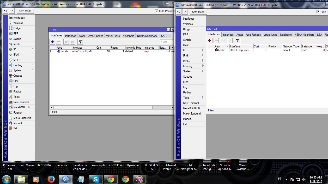

    Padrão Re: Um pouco sobre o assunto do IPV6
    alguem ja fez ospf com ipv6? venho tentando fazer, mas to conseguindo

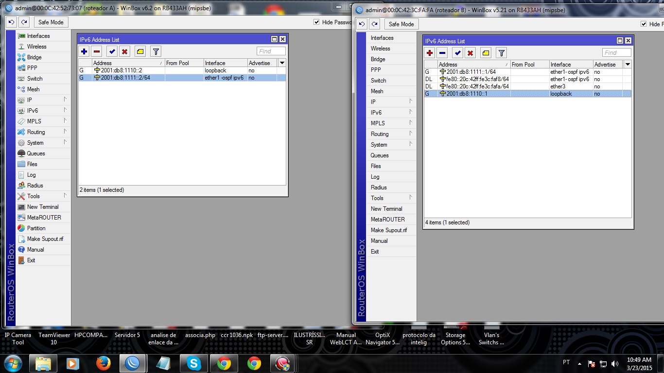

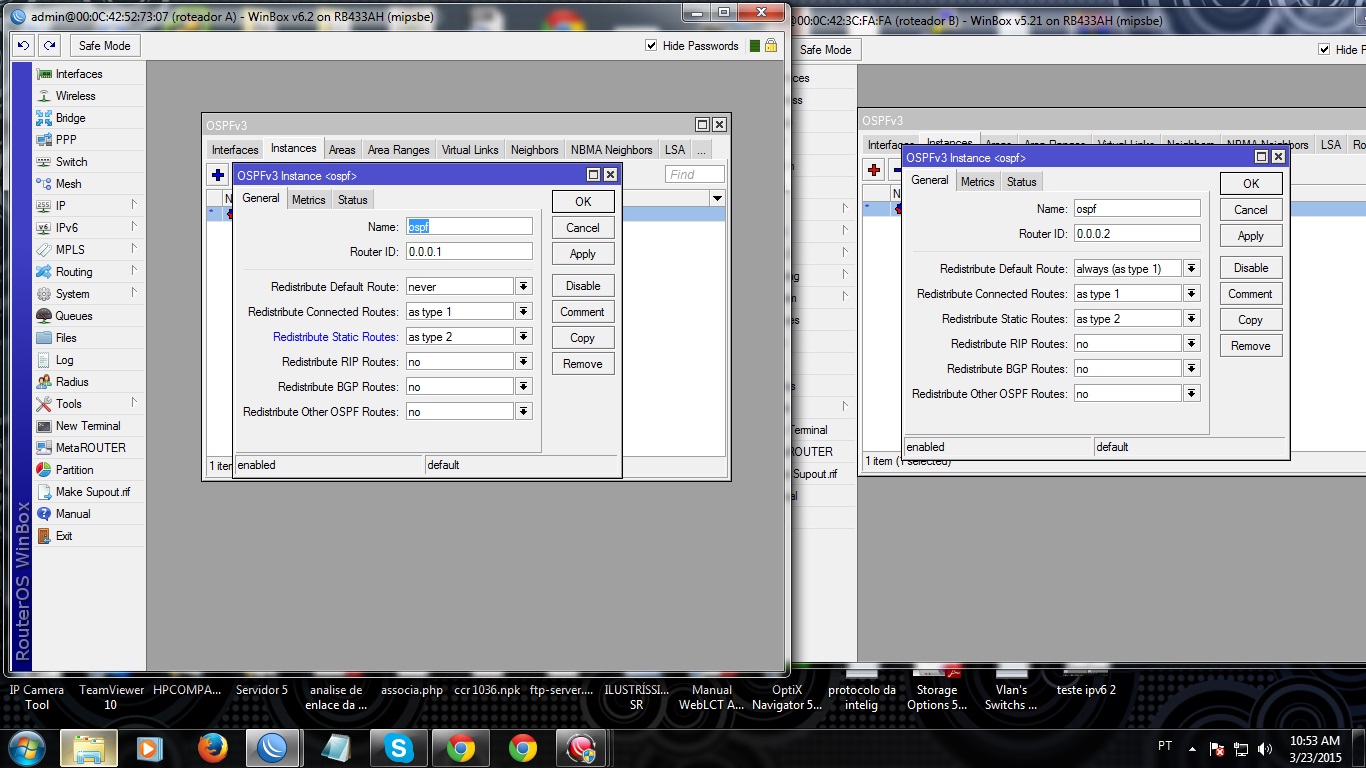

    Eu tentei fazer, mas ainda não conseguir, alguém pode dar uma luz

    Aqui tbm estou em testes com ipv6. Mais o sopfv3 não sobe nas rbs 2011L, somente rbs 1100 acima!
