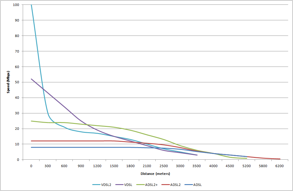

    Ih, mas calma aí, se for VDSL2, veja como fica:
Nome:	         yFdt2.png
Visualizações:	523
Tamanho: 	30,7 KB
    Até uns 350-400m consegue 50Mbps tranquilo.
    Mas 750m adiante, ou seja, a 1000-1100m, só dá mesmo uns 15-18Mbps.

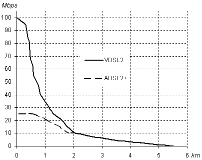

    Já se for usar essa outra tabela de rate versus distancia, também não dá:
Nome:	         grafikVDSL2eng.png
Visualizações:	432
Tamanho: 	7,1 KB
    Segundo essa, 50M dá até uns 750m, mas 750m mais adiante, com 1500m de fiação, dá menos de 20Mbps.
    Pra ter alcance mais efetivo teria que trocar TODA a fiação, trocando fiação de ferro cobreado (Fio com FE no nome) por puramente cobre que é bem caro (E a operadora não teria lucro em fazer isso pra 1 cliente apenas)
