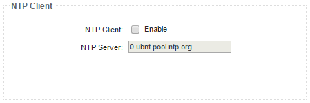

    Eu preciso manter data e hora atualizada, e isso eu não consigo fazer via interface GUI.
    Padrão Re: Configuração de switches Ubiquiti TS 8Pro e demais
    Citação Postado originalmente por ericklobo Ver Post
    Marcio,
    Claro que consegue!
Nome:	         ntp_client.png
Visualizações:	112
Tamanho: 	2,7 KB

    Sim,
    Existe o campo, mas não aplica. já coloquei outros servidores NTP e não altera.
    faça um teste ai e vá na aba status. continua com data e hora de 2013.

    Bom mais voltando aos problemas, também rodo essa versão, mais nunca me apeguei ao horário nesse equipamento, no entanto aproveitando seu comentário fui testar...
    Habilitei o serviço e configurei para o servidor: a.ntp.br
    xx.xx.xx.xx.59991 > a.ntp.br.ntp: NTPv3, Client, length 48
    14:40:13.597827 IP a.ntp.br.ntp > xx.xx.xx.xx.59991: NTPv3, Server, length 48
    Monitorando com TCPDUMP, pude constatar que o tráfego ocorreu, ao verificar então a data do equipamento (que estava 2013) notei que foi corretamente ajustada, com exceção da hora, que ficou 3 horas adiantada (acredito que por causa de configuração de fuso horário). Vou tentar descobrir como setar o fuso no equipamento e qualquer novidade eu posto.
    Sendo mais específico no seu problema, para qual servidor NTP vc configurou? Não tem regras de firewall bloqueando as portas 123 UDP/TCP?

    Cara, que besta que fui kkkk
    Basic Settings -> Time Zone, seta para -03:00 que vai ficar certinho.
    Aqui testei, rebotei o equipamento e deu tudo certo! usando a.ntp.br
