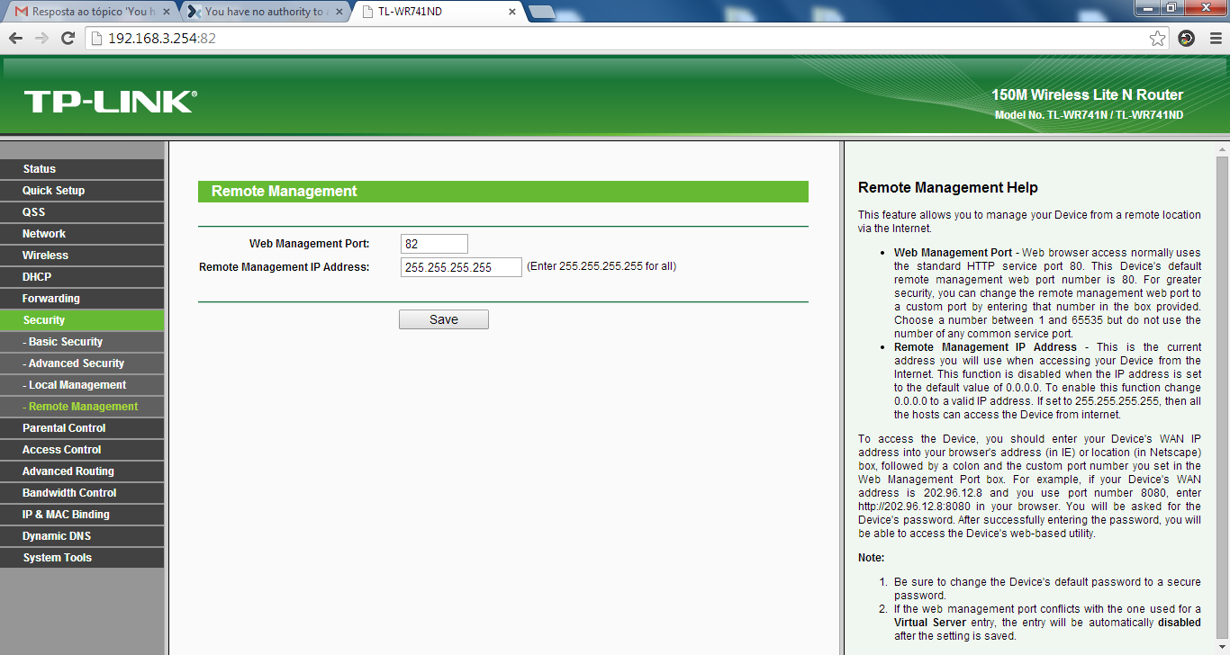

    No meu também liberei tudo e não dá acesso... Pede a senha e morre nesta tela.
Nome:	         TP-LINK TL-WR741ND.png
Visualizações:	651
Tamanho: 	228,7 KB
    Padrão Re: You have no authority to access this device - TL-WR720n
    No meu também liberei tudo e não dá acesso... Pede a senha e morre nesta tela.Clique na imagem para uma versão maior
Visualizações:	651
Tamanho: 	228,7 KB

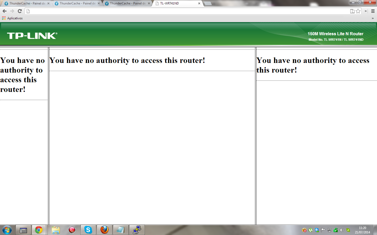

    Acontece que está liberado... =\
Nome:	         tp-link_erros_001.png
Visualizações:	711
Tamanho: 	173,2 KB

    Alguém conseguiu uma solução? No meu está tudo configurado, mas somente consegui acesso a 1 roteador. Nos outros que estão configurados do mesmo jeito não dá certo. Aparece "You have no authority to access this device!
