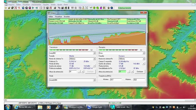

    Ola pessoal, eu tenho curiosidade de saber quem ja instalou um M900 ou XR-9 com duas antenas Yagi ou parabolica da Hyper e tem os resultados? Eu estou querendo instalar sem visada um Rocket M900 ou xr-9 com duas antenas yagi ou parabolicas, as parabolicas só tem da Hyperlink de 18dbi no py, as yagi da pra comprar as algcom, enfim sera que duas em mimo ou no caso dos Xr-9 com uma pra tx e outra rx fica bom? o Radiomobile deu um sinal de -91 pra ele... na simulaçao estava com uma antena yagi de 17dbi e o radio a 25db no calculo do enlace de 46km, alguma opiniao??? agradeço desde ja.

    obrigado pela atençao, olha no arquivo anexo a situaçao do link. acredito que com 900mhz fecha, mas queria ter certeza antes de recomendar a compra de um equipamento de quase 2 mil. a duvida é se com duas 18dbi parabolicas ou yagis de alto ganho algcom com cartoes ou com m900 melhoraria, precisa passar apenas um link adsl de 1 mega.
