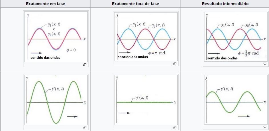

    Estudei um pouco mais a fundo essa questão e cheguei a conclusão que esse rebaixamento de sinal nos Rockets M5 só podem ter uma origem. Erro de projeto da Ubiquiti
    Depois de muita leitura (inclusive textos sobre atenuação em microondas da NASA)
    A única coisa que pude identificar para causar disrupção em RF foi a sobreposição de ondas... Conhecidíssima no ensino médio.
    A sobreposição de ondas podem ter 2 efeitos... o efeito somatório ou construtivo (total e intermediário) e o efeito diminutivo ou destrutivo. Ambos podem ser maléficos já que modificam a fase da propagação ondulatória.
    O efeito destrutivo á o mais evidente, já que torna a onda plana e irreconhecível ao receptor de RF. Neste caso a intensidade de sinal cairia para menos de -115dBm ou inexistente, devido a desfiguração do padrão (e não da intensidade do sinal, tendo em vista que a transmissão não teve sua potência diminuída)
    O efeito somatório ou construtivo, apesar desse título, também não significa em uma "soma" na potência do sinal e sim a soma na amplitude da fase, o que tornaria a transmissão também irreconhecível ao receptor.
Nome:	         Ondas_em_fase.jpg
Visualizações:	194
Tamanho: 	83,7 KB
    Uma outra proposta que encontrei é a de que o excesso de ruído poderia causar um estímulo excessivo na etapa de RF dos receptores, causando aumento na temperatura dos componentes e por consequência diminuindo sua performance. Entretanto não achei nenhum estudo efetivo sobre o assunto, ficando tão somente no campo das conjecturas.
